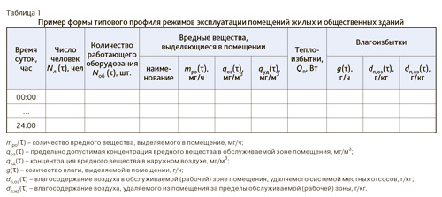

2. Определение типовых профилей режимов эксплуатации помещений
При необходимости для каждого типового режима эксплуатации помещения составляется типовой профиль – набор почасовых изменений параметров режима эксплуатации помещения в течение суток, влияющих на величину минимального воздухообмена, среди которых тепловыделения и влаговыделения от людей, оборудования, количество выделяющихся вредных веществ и т.д. Пример формы для составления типовых профилей режимов эксплуатации приведен в табл. 1.

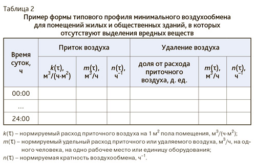

3. Определение типовых профилей минимального воздухообмена помещений
На основе типовых профилей режимов эксплуатации помещений составляются типовые профили минимального воздухообмена. Типовой профиль минимального воздухообмена представляет собой набор почасовых изменений величины минимального воздухообмена в течение суток. Пример формы для составления типовых профилей минимального воздухообмена представлен табл. 2.
Методики определения минимального воздухообмена: традиционные и новые подходы
Порядок выстраивания типовых профилей режимов эксплуатации и воздухообмена помещений в течение года определяется согласно производственному календарю.

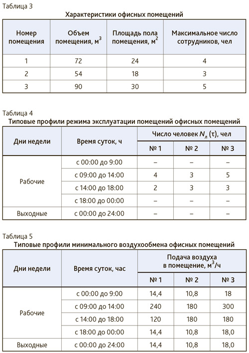

Пример. Необходимо определить величину минимального воздухообмена в офисных помещениях № 1, 2 и 3, расположенных в административном здании. Характеристики офисных помещений представлены в табл. 3.
Площадь пола, приходящаяся на одного сотрудника, для рассматриваемых офисных помещений составляет 6 м2. Часы работы офисных помещений с 9:00 до 18:00 ч в будни, в выходные дни помещения не эксплуатируются. Типовые профили режима эксплуатации офисных помещений представлены в табл. 4.
В офисных помещениях предусмотрена механическая приточная система вентиляции.
Согласно СП 60.13330.2016 минимальный расход наружного воздуха в помещениях без естественного проветривания составляет 60 м3/ч на человека. В часы, когда помещение не эксплуатируется, допускается снижение воздухообмена до 0,2 ч–1 (согласно Стандарту АВОК 2.1–2017 «Здания жилые и общественные. Нормы воздухообмена»). Расход приточного воздуха в офисных помещениях рассчитывается по формулам (2) и (4):
помещение 1:
L1, кр = 0,2 · 72 = 14,4 м3/ч,
L1, норм1= 60 · 4 = 240 м3/ч,
L1, норм2 = 60 · 2 = 120 м3/ч;
помещение 2:
L2, кр = 0,2 · 54 = 10,8 м3/ч,
L2, норм = 60 · 3 = 180 м3/ч;
помещение 3:
L3, кр = 0,2 · 90 = 18 м3/ч,
L3, норм1 = 60 · 3 = 180 м3/ч,
L3, норм2 = 60 · 5 = 300 м3/ч.
На основе приведенных расчетов составляется типовой профиль минимального воздухообмена для рабочих и выходных дней для офисных помещений (табл. 5).
Типовые профили минимального воздухообмена для определения режимов работы системы механической вентиляции рассматриваемых офисных помещений в течение года выстраиваются согласно производственному календарю.

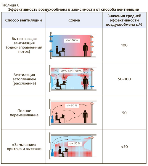

Вместе с тем наряду с обеспечением минимального воздухообмена большое значение имеет эффективность распределения воздуха в вентилируемом помещении для создания комфортных условий и удаления вредных веществ. Рассмотрим методы оценки эффективности воздухообмена и удаления вредных веществ, которые позволят специалистам выбрать и обосновать проектные решения по обеспечению наиболее эффективного способа вентиляции для помещений жилых и общественных зданий.
Эффективность воздухообмена и удаления вредных веществ
Оценить эффективность воздухообмена в помещениях, в которых отсутствуют выделения вредных веществ, можно на основе показателя «средний возраст воздуха помещения», который равен половине времени, за которое воздух в помещении полностью заменится на свежий и зависит от способа вентиляции и определяется по формуле
(11)
где
τв – средний возраст воздуха вблизи вытяжного устройства помещения, час, является минимально возможным временем замены воздуха в помещении и определяется по формуле
(12)
где
Vр – то же, что в формуле (2);
L – расход приточного воздуха помещения, м3/ч;
τ – средний возраст воздуха помещения, равный половине времени, за которое воздух в помещении полностью заменится на свежий, ч. Время, за которое воздух в помещении заполнится полностью на свежий, можно определить при помощи замера концентраций трассирующего газа.
Чем меньше величина среднего возраста воздуха в помещении, тем эффективнее система воздухообмена.
При полном перемешивании воздуха в помещении средний возраст воздуха в любой точке внутри помещения должен быть одинаковым во всем пространстве помещения, а время полной замены воздуха помещения свежим воздухом равно величине среднего возраста воздуха вблизи вытяжного устройства.
Значения средней эффективности воздухообмена в зависимости от способа вентиляции справочно приведены в табл. 6.

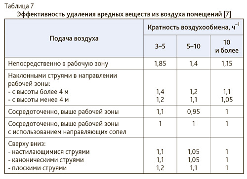

Для помещений жилых и общественных зданий, в которых присутствуют выделения вредных веществ, эффективность удаления вредного вещества из воздуха помещения определяется в зависимости от способа подачи воздуха и величины кратности воздухообмена (табл. 7) или на основе экспериментальных данных. В случае наличия экспериментальных данных о значении концентрации вредного вещества в удаляемом воздухе для рассматриваемого помещения эффективность удаления вредного вещества из воздуха помещения определяется по формуле
(13)
где
qн – концентрация вредного вещества в наружном воздухе, мг/м3, определяется согласно ГН 2.1.6.3492–17 [2] и ГН 2.1.6.2309–07 [3];
qоз - предельно допустимая концентрация вредного вещества в обслуживаемой зоне помещения, мг/м3, определяется согласно ГН 2.2.5.3532-18 [4], ПДК помещений лечебных организаций приведены в СанПиН 2.1.3.2630-10;
qуд – концентрация вредного вещества в удаляемом воздухе, мг/м3.
Значения эффективности удаления вредных веществ из воздуха помещений в зависимости от способа подачи воздуха и величины кратности воздухообмена приведены в табл. 7.
