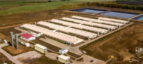

Свинокомплекс производительностью 30 тыс. т свинины в год (пос. Буздяк, Башкортостан)

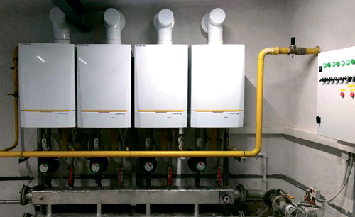

На объекте оборудованы шесть котельных (три – мощностью 340 кВт, три – 170 кВт) на котлах
INNOVENS PRO MCA 90 (всего установлено 18 единиц данного оборудования). Это настенные газовые конденсационные котлы для отопления мощностью 90 кВт.

Каскадная система из четырех котлов INNOVENS PRO MCA 90 мощностью 340 кВт

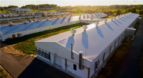

Комплекс котельных для птицефабрики «Ярославский бройлер» (пос. Октябрьский, Ярославская обл.)
Реализованные проекты систем теплоснабжения на объектах животноводства
Назначение котельной: отопление и горячее водоснабжение комплекса зданий птицефабрики «Ярославский бройлер».

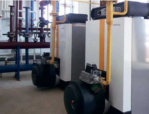

Основная котельная включает два котла GT 338. Мощность котельной 550 кВт.
GT 338 – это напольный чугунный котел для отоп-ления средней мощности (номинальная мощность 280 кВт), работающий на газе или жидком топливе, с топкой под давлением, устанавливаемый на раме с регулируемыми ножками.

Установленные в основной котельной два напольных котла GT 338
