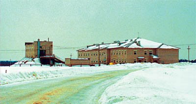

Энергоэффективная сельская школа в Ярославской области

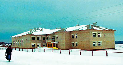

Фасад школы
Фасад школы
Энергетический кризис семидесятых годов дал мощный толчок развитию ТНУ. Так, например, в США в этот период объем производства тепловых насосов утроился и достиг уровня 300 тыс. единиц в год, а общее число действующих ТНУ насчитывало миллионы единиц. В восьмидесятых годах XX века уровень производства и применения ТНУ стабилизировался, а затем вновь начал расти на волне энергосберегающих и экологических тенденций дальнейшего развития мировой энергетики. В России, к сожалению, сегодня эксплуатируются лишь единичные объекты, оснащенные теплонасосными системами теплоснабжения (ТСТ). Одним из таких объектов является представленная в этой статье сельская школа в Ярославской области, введенная в эксплуатацию в сентябре 1998 года в деревне Филиппово Любимского района (рис. 1, 2). Фактически это первая в России сельская школа, оборудованная теплонасосной системой теплоснабжения, использующей низкопотенциальное тепло грунта поверхностных слоев Земли. Технология теплоснабжения школы была разработана ОАО «ИНСОЛАР-ИНВЕСТ», теплонасосное оборудование изготовлено и смонтировано ФГУП «Рыбинский завод приборостроения», проектирование школы осуществлено ОАО «Ярославгражданпроект».
Здание школы представляет собой двухэтажное кирпичное строение из силикатного кирпича площадью =950 м2, объемом =6 900 м3, с толщиной стен 640–680 мм, площадью оконных и дверных проемов =230 м2 и =20 м2 соответственно. Здание имеет техническое подполье и двускатную крышу с чердачным перекрытием.
Школа расположена на окраине д. Филиппово, примерно в 100 км от Ярославля, и рассчитана на 162 учащихся и 20 преподавателей.

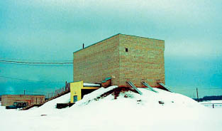

Общий вид теплового узла школы

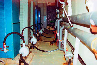

Оборудование теплового узла (тепловые насосы)

ТСТ расположена в отдельно стоящем здании теплового пункта (рис. 3), которое ранее планировалось для размещения угольной котельной. В этом же здании в цокольном этаже размещена холодильная камера для школьной столовой, охлаждаемая от теплонасосных установок.

Основное оборудование ТСТ расположено в здании теплового пункта (рис. 4, 5, 6), восемь термоскважин расположены снаружи вокруг здания теплового пункта на расстоянии 3 м от стен.
