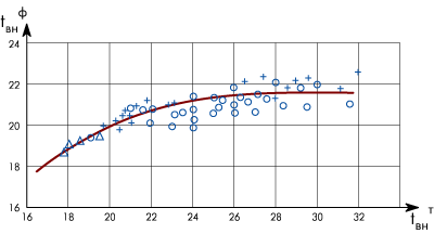

При завышенном расходе тепла на отопление внутренняя температура воздуха в квартирах уже не является индикатором соответствия фактического теплопотребления требуемому, так как при перегреве помещений жильцы открывают форточки, сбрасывая излишнее тепло на улицу. Это подтверждается результатами натурных измерений, приведенными на рис. 1. Здесь сопоставлены значения средней фактической температуры воздуха tвнф по нескольким зданиям при разных погодных условиях с теоретической величиной, которая должна быть по фактическому теплопотреблению.
График сопоставления значений средней фактической температуры воздуха
График сопоставления значений средней фактической температуры воздуха tвнф по нескольким зданиям при разных погодных условиях с теоретической величиной, которая должна быть по фактическому теплопотреблению
Однозначная связь между подачей тепла и температурой внутреннего воздуха наблюдается только при tвнф<21°C. Причем при tвнт<20°C tвнф несколько больше tвнт, что говорит о стремлении жителей в этих условиях сократить воздухообмен. При tвнт>21°C, т. е. при увеличении подачи тепла сверх требуемого, повышение tвнф очень мало, что затрудняет фиксирование перерасхода тепла по отклонению температуры внутреннего воздуха. Так, увеличение расхода тепла на отопление, соответствующее повышению внутренней температуры до 30°C, не привело к повышению фактической температуры воздуха выше уровня 21–22,5°C.
