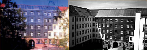

Многоквартирный жилой дом в Остербро (Osterbro), вид со двора |
Целью реконструкции жилого дома, расположенного в Остербро (Osterbro), центральном районе Копенгагена (55,63° с. ш., 12,67° в. д.), было значительное сокращение затрат энергии на отопление и горячее водоснабжение (ГВС). По заданию правительства Дании необходимо было выяснить, возможно ли при реконструкции старых зданий, составляющих в Дании значительную часть жилого сектора, достичь снижения потребления энергии до 50 %. Поставленную цель предполагалось достичь путем использования тепла солнечной радиации, улучшенной теплоизоляции наружных ограждающих конструкций и применения окон новой конструкции.

- «Солнечные» конструкции стен площадью 178 м2 с прозрачной теплоизоляцией на выходящем во двор фасаде здания для подогрева свежего воздуха.

Южный (обращенный во внутренний двор) фасад здания покрыт прозрачными теплоизоляционными панелями, образующими конструкцию площадью 178 м2, называемую «солнечной стеной» («solar wall»).
Свежий воздух поступает в здание через воздушный промежуток между ограждающими конструкциями и прозрачными панелями «солнечной стены», подогреваясь при этом теплом солнечной радиации. Двенадцать квартир, расположенных с южной стороны здания, получают таким образом свежий воздух. Величина удельных теплопоступлений от солнечной радиации на подогрев свежего воздуха составляет 105 кВт•ч на 1 м2 конструкции стены, средние теплопоступления по всей поверхности «солнечной стены» составляют 18 690 кВт•ч.
Конструкция «солнечной стены» помимо подогрева свежего воздуха обеспечивает и дополнительную теплоизоляцию здания. Это позволило отказаться от дополнительного утепления наружных ограждающих конструкций здания по всей площади «солнечной стены».
«Солнечная стена» в настоящее время является весьма дорогостоящей конструкцией, но в будущем ее стоимость должна снизиться.
Проектом предусматривалось использование подобной конструкции и со стороны фасада, выходящего на улицу, однако это решение было отвергнуто главным городским архитектором как неприемлемое с архитектурной точки зрения.

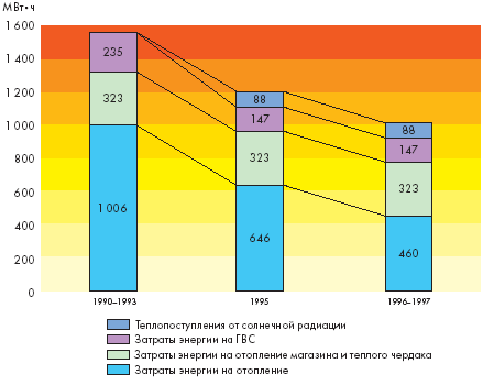

Распределение теплопоступлений от централизованного |

За первый год эксплуатации здания (1996 г.) затраты энергии на отопление здания, получаемой посредством централизованного теплоснабжения, составили 61 кВт•ч/м2 для 9 896 м2 жилой площади. Около половины зданий этого типа в Дании имеют энергопотребление на отопление и ГВС примерно 140 кВт•ч/м2, четверть таких зданий потребляет 102 кВт•ч/м2. До реконструкции (1994 г.) в данном здании затраты энергии на отопление и ГВС составляли 125 кВт•ч/м2. После реконструкции годовое энергопотребление сократилось с 1 241 до 607 МВт•ч, причем затраты энергии на отопление сократились на 54 %, затраты энергии на горячее водоснабжение на 37,5 %. Общее снижение энергопотребления составило 51 %.

Ожидаемое снижение затрат энергии должно было составить примерно 60 %. Авторы проекта надеются достичь этой величины путем дальнейших усовершенствований системы. Например, в 1999 году в здании были установлены радиаторные клапаны новой конструкции, позволяющие усовершенствовать регулирование температуры отопительных приборов, что ведет к снижению затрат энергии на отопление. Снижение затрат энергии возможно также при правильной эксплуатации жильцами оборудования климатизации.
