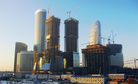

В качестве примера здания с размещением инженерного оборудования на промежуточных технических этажах М. Г. Тарабанов привел высотное здание «Федерация» ММДЦ «Москва Сити». В этом здании технические этажи расположены через каждые 90 м по высоте и инженерное оборудование обслуживает зоны соответствующей высоты (проект этого здания был принят еще до момента принятия МГСН 4.19-2005). Это решение оказалось не оптимальным, поскольку при такой большой высоте зоны существенно вырастают габаритные размеры установок, а также увеличивается сложность наладки. Оптимальная высота зоны, исходя из опыта проектирование данного объекта и еще целого ряда высотных зданий, составляет порядка 50 м, как это и регламентировано действующими нормативными документами.
Расположение инженерного оборудование в здании «Федерация» имеет особенность: на техническом этаже находятся установки кондиционирования, которые обслуживают как ниже, так и выше расположенные этажи, иными словами, этажи, расположенные в пределах двух разных пожарных отсеков. Сейчас такое решение не разрешается действующими нормативными документами. Кроме того, докладчик рассмотрел в качестве примера высотное здание правительства города и городской думы в ММДЦ «Москва Сити».
