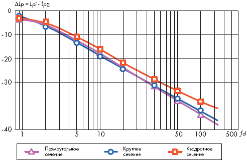

Установлено также, что при изменении скорости потока в воздуховодах с различными формами и одинаковыми по площади поперечными сечениями от 7,5 до 15 м/с спектры генерируемого шума мало отличаются друг от друга (рис. 1).
Уровни звуковой мощности, генерируемые воздуховодами с различной формой поперечного сечения, при скорости потока воздуха 12,5 м/с
Тем не менее, в высокочастотном диапазоне 1 000–8 000 Гц круглый воздуховод генерирует уровни шума ниже, чем квадратный. Учитывая раздражающее действие высокочастотного шума, а также то обстоятельство, что форма спектра круглого воздуховода наиболее близка к форме нормативных кривых (уровней допустимого шума), воздуховод круглого сечения следует признать менее шумным.
Безразмерная частотная характеристика прямых участков воздуховодов
Результатом этих экспериментальных исследований явилась безразмерная частотная характеристика (рис. 2). С помощью этой характеристики по величине
(где f – частота октавной полосы, 1/с; d – гидравлический диаметр воздуховода, м; V – скорость потока воздуха в воздуховоде, м/с) несложно определить зависимость изменения уровня шума от частоты, а также рассчитать с учетом поправки, при выполнении условия

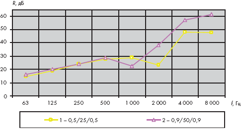

Звукоизоляция стенок прямоугольного воздуховода
Рисунок 4.
Изменения звукоизолирующих качеств различных ограждений воздушных каналов иллюстрируют рис. 4–6. В частности, рис. 4 демонстрирует, как повышается звукоизоляция (R, дБ) прямоугольного воздуховода длиной 3 м (толщина стенки 0,55 мм) при наклеивании на него слоя вспененного полистирола (толщина 10 мм, плотность 35 кг/м3). Измерения производились в реверберационной камере.
Видно, что практическое значение может иметь повышение звукоизоляции стенок воздуховода только в диапазоне высоких частот (см. октавные полосы со среднегеометрическими частотами 4 000 и 8 000 Гц). Это связано, прежде всего, с низкой плотностью данного материала, а также с его малой толщиной. Увеличение толщины слоя этого материала даже в два раза не изменило результат.

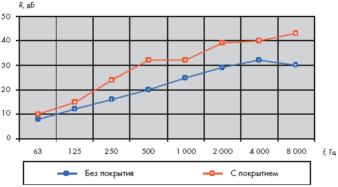

Звукоизоляция стального листа (толщина 0,55 мм) более существенно повышается за счет покрытия из минеральной ваты (толщина 40 мм, плотность 80 кг/м3) и алюминиевого листа толщиной 0,5 мм (рис. 5).

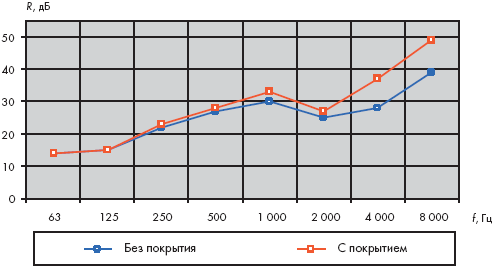

На рис. 6 представлены расчетные кривые звукоизоляции двустенных ограждений (кожухов) вентиляционной установки. Стенки – два металлических листа равной толщины с звукопоглощающим материалом (полиуретаном) между ними. При толщине листов 0,5 мм толщина звукопоглощающего материала 25 мм (0,5/25/0,9), а при толщине листов 0,9 мм толщина звукопоглощающего материала – 50 мм (0,9/50/0,9).

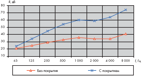

Пример использования тяжелых звукоизолирующих конструкций приведен на рис. 7. На нем показано, как повышается звукоизоляция корпуса дымососа ДН-18 парового котла за счет теплоизолирующего покрытия. Конструкция покрытия: маты базальтового волокна (толщина 100 мм, плотность 50–60 кг/м3), армированная сеткой асбестоцементная штукатурка (толщина 25–30 мм, плотность 1 800 кг/м3).
Звукоизоляция стенок кожуха вентиляционной установки
Рисунок 6.

Рисунок 7.
Звукоизоляция корпуса дымососа ДН-18 энергетического котла
