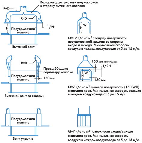

Вытяжные системы посудомоечных участков
Данные системы, будучи достаточно простыми, могут, тем не менее, стать причиной чуть ли не трагичных последствий, если неграмотно спроектированы или смонтированы. Основная проблема – это, конечно, водяной пар. Воздух, поступающий с посудомоечных участков, как правило, перенасыщен. Если такой воздух попадает в среду пониженного давления или пониженной температуры, неизбежно возникает конденсат, содержащий остатки используемых моющих средств. Такой конденсат мгновенно разъедает даже оцинкованную сталь. Таким образом, мы имеем здесь две проблемы:
- предотвращение коррозии;
- предотвращение образования конденсата.
Тщательный подбор материалов решает проблему коррозии. Конденсат образуется на протяжении первых 5–7 м воздуховода от посудомоечной машины. То есть на этом участке требуется применение материалов, устойчивых к коррозии. Алюминий, к примеру, представляет собой самый недорогой вариант решения проблемы в большинстве случаев, однако можно использовать и нержавеющую сталь.
Для предотвращения образования конденсата оконечный участок воздуховода (5–7 м) выполняют под наклоном в сторону посудомоечной машины, помимо этого все швы и стыки на данном участке в нижней его части, а также на высоту 7–10 см по вертикали должны быть надежно загерметизированы. Сами швы и стыки выполняются, как правило, пайкой или сваркой.
На рис. 1 приведены схемы различных типов вытяжных устройств для посудомоечных участков.
Схема организации вентиляции посудомоечных участков
Схема организации вентиляции посудомоечных участков.
Примечание. Если в корпусе посудомоечной машины предусмотрены отверстия для подключения вытяжки, их следует закупорить и пользоваться внешним колпаком.
