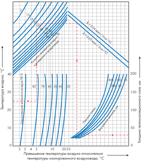

Толщина теплоизоляционного слоя устанавливается с учетом температуры точки росы (которая, в свою очередь, зависит от температуры и влажности воздуха в помещении), разности температур воздуха в воздуховоде и в помещении, теплопроводности изоляции и параметров воздуховода (формы, размера).
Приведенный на рис. 2 график позволяет рассчитать требуемую толщину теплоизоляционного слоя. В отношении влагопоглощения, характеристики лучше у теплоизоляционных материалов с закрытыми порами.

Расчет толщины теплоизоляционного материала
Расчет толщины теплоизоляционного материала. Посредством данного графика, построенного на основе двух значений l коэффициента теплопроводности теплоизоляционного материала, можно определить требуемую толщину материала, обеспечивающую предотвращение образования конденсата на поверхности воздуховодов

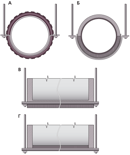

Независимо от расположения теплоизоляционного материала, важнейший фактор – предотвращение мостиков холода, снижающих эффективность теплоизоляции, а также обеспечение высокой паростойкости (рис. 3). Мостики холода могут возникать в местах крепления каналов к конструкциям здания.

Неправильное (А и В) и правильное (Б и Г) соединение секций воздуховодов круглого или прямоугольного сечения в целях предотвращения образования мостиков холода
Рисунок 3.
