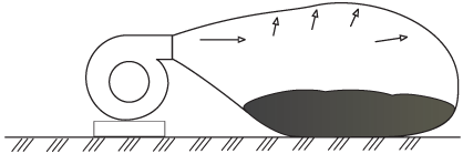

Простейшая система аспирации
Простейшая система аспирации: на выходной патрубок вентилятора, аспирирующего станок, надевается мешок, не обязательно из фильтровальной ткани
Неудобство заключается в том, что скапливающиеся в мешке отходы снижают площадь фильтрации, что приводит к уменьшению объема аспирируемого воздуха, вплоть до нуля.
Что интересно, подобные «мешочные фильтры» применялись на Западе еще в ХIХ веке для улавливания опилок при работе круглопильных станков и явились прообразом современных рукавных фильтров [2]. Они подвешивались вертикально и опорожнялись через нижнюю часть. В России примерно с середины 1990-х годов получил распространение пылеуловитель, который сразу решил проблемы мелких предпринимателей. Другое его название – стружкоотсос (рис. 2). Их конструкция может незначительно различаться, но принцип действия один. Аспирируемая пылевоздушная смесь вентилятором 1 подается тангенциально в кольцевую часть 2, где с помощью циклонного элемента 3 происходит отделение крупных частиц, которые оседают и скапливаются в нижней части 4 сборного мешка 5. Весь воздушный поток с содержащейся в нем мелкой пылью через центральную часть элемента 3 поступает в верхнюю часть 6, представляющую собой рукав из фильтровальной ткани. Схематично работу пылеуловителя можно представить так: отходы скапливаются в нижнем мешке, а воздух уходит через верхний. Объем нижнего мешка рассчитывается исходя из условия возможности его переноски вручную к месту складирования отходов. Для бесперебойности работы следует иметь сменный сборный мешок. Возможно использование одноразовых полиэтиленовых мешков. Тогда их рекомендуется вкладывать в металлическую емкость такого же диаметра, чтобы исключить давление на стенки, создаваемое вентилятором. Размер, а точнее площадь поверхности, фильтровального рукава F, м2, должна быть согласована с производительностью вентилятора и равна

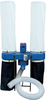

Пылеуловитель устанавливают в том же помещении, что и станок, на расстоянии до 3–7 м и соединяют с ним гибким съемным шлангом; пылеуловитель имеет свою регулируемую опору, поэтому эта система, назовем ее пылеулавливающей системой (ПУС), мобильна. Занимаемая площадь пола – не более 0,7 м2. Это важно для предпринимателей-арендаторов. Наиболее удачна, на наш взгляд, конструкция пылеулавливающей системы с двумя рукавами (рис. 3). Пылевой вентилятор № 3,15 с электродвигателем мощностью 2,2 кВт, 3 000 об./мин, помещается в средней части корпуса и имеет два выходных патрубка – по одному на каждую стойку, конструкция каждой из которых идентична представленной на рис. 2. Входной патрубок вентилятора может располагаться как снизу, так и сверху, что связано с удобством подключения аспирационных шлангов от станков.
Пылеулавливающая система с двумя рукавами
Рисунок 3.
Количество входных патрубков, а следовательно, и подсоединяемых шлангов к ПУС может быть от одного до трех с варьированием диаметров от 200 до 100 мм. Разные производители указывают различные диаметры – это зависит от характеристики PV – L используемого вентилятора. Крайне неправильно ориентироваться на диаметр патрубков местных отсосов деревообрабатывающих станков. Они часто рассчитаны на централизованную аспирацию, а местная ПУС при таких диаметрах шлангов может не обеспечить требуемого разрежения и расхода воздуха.

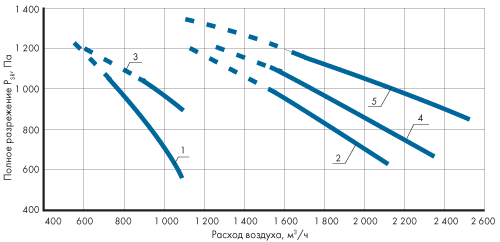

Эксперименты по оптимизации конструкции вентилятора ПУС, в частности, при варьировании зазора между рабочим колесом и «языками» у выходных патрубков, показали: при уменьшении зазора улучшалась индивидуальная характеристика, но увеличивался и уровень шума, становясь сильнее, чем у обслуживаемых станков, и выше допустимого по действующим нормативам. Нами проведены аэродинамические испытания ПУС по ГОСТ 10921-90 для вентиляторов.
Отличие заключается в том, что определяется не полное давление, создаваемое вентилятором (сумма полных давлений на линии всасывания и нагнетания), а только полное давление (разрежение) на линии всасывания – PVR, что следует из схемы ПУС.
При испытаниях выявилось очень важное обстоятельство: характеристики пылеуловителя (PVR – L) без шлангов и со шлангами различны. Это нельзя объяснить только изменившейся характеристикой сети. Происходит также скачкообразное перераспределение полного давления вентилятора между всасывающей и нагнетательной составляющей. Постоянное перераспределение давлений происходит и при снятии характеристик PVR – L. Отсюда следует важный вывод: характеристика пылеуловителя PVR – L должна быть представлена совместно с подсоединенными шлангами рекомендуемой длины (рис. 4).
Характеристики ПУС с подсоединeнными шлангами длиной 3 м
Рисунок 4.
Характеристики ПУС с подсоединeнными шлангами длиной 3 м: 1, 2 – один и два входа диаметром 125 мм; 3, 4 – один и два входа диаметром 140 мм; 5 – один вход диаметром 200 мм
Поэтому мы говорим о пылеулавливающей системе ПУС, состоящей из вентилятора, циклонного элемента, фильтра и присоединяемых шлангов. В каталогах и рекламных материалах фирм часто вообще отсутствует характеристика PVR – L, а показывается по одному максимальному значению PVR и L, что явно недостаточно. Иногда вместо полного разрежения PVR указывают статическое PSR, что создает видимость хорошей характеристики.
На рис. 4 сплошной линией показана часть характеристик, при которых обеспечивается скорость транспортирования 17–21 м/с. Видно, что лучшая характеристика для ПУС с одним входом диаметром 200 мм; два входа диаметром 140 мм эффективней двух входов с диаметром 125 мм. Интересно, что если перекрыть один из двух входов диаметром 125 или 140 мм, то значения PVR и L увеличатся лишь на 10–20 %.
На практике можно рекомендовать для двух местных отсосов, работающих последовательно, установить тройник, два шибера и использовать шланги Ф 200 мм.
При подборе ПУС для конкретного станка или местного отсоса достаточно нанести расчетную точку с заданными значениями L и PVR на поле графика (рис. 4) и выбрать ближайшую вышележащую характеристику. Для местных отсосов, имеющих коэффициент местного сопротивления больше единицы x > 1, к заданному PVR следует прибавить:
