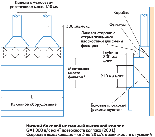

Низкий боковой настенный вытяжной кухонный колпак
Фильтры:
1. Определить размер стандартного фильтра.
2. Определить требуемое количество фильтров на основании данных производителя (обычно 10 л/с на м2 фильтрующей поверхности).
3. Установить с наклоном порядка 45–60° к горизонтали, ни в коем случае не горизонтально.
4*. Монтажная высота фильтров:
а) вне досягаемости открытого пламени – мин. 460 мм до нижнего края фильтра;
б) мелкий уголь и аналогичное топливо – мин. 1 200 мм до нижнего края фильтра.
5. Фильтры закрыть экраном от прямого воздействия лучистой теплоты.
6. Предусмотреть съемные бачки для сбора жировых осадков.
7. Регулярно очищать бачок и фильтры.
Вентиляторы:
1. Использовать вентиляторы вертикального действия снизу вверх.
2. Вентиляторы выбирать на основании данных по мощности и фактической потери нагрузки на фильтрах и воздуховодах.
3. Соотнести характеристики вентиляторов с предусматриваемой температурой отвода.
