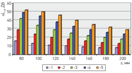

Пример 2. Транзитный воздуховод проходит через помещение и излучает в него повышенный воздушный шум. Для его снижения существуют несколько однослойных или многослойных звукоизолирующих покрытий из вспененных, волокнистых и других материалов. Эффективность таких покрытий существенно отличается; как видно из рис. 1, минимальна она у вспененных материалов с небольшой плотностью. Для обеспечения требуемого снижения шума выбирается оптимальное покрытие, подходящее как по акустическим качествам, так и по стоимости. В экстремальных ситуациях используется эффективное многослойное покрытие (1), несмотря на относительно высокую стоимость, в других – ISOVER (4), кашированный фольгой, толщиной 30, 100 мм или эластичный (эластомерный) комбинированный материал K‑FONIK 072 ST GK (7) толщиной 12 мм. Последний имеет некоторое преимущество по акустическим показателям (в диапазоне низких частот) и, вместе с тем, занимает существенно меньший объем (фактор, имеющий важное практическое значение).
Рисунок 1. Эффективность звукоизолирующих покрытий для круглых воздуховодов: 1 – пеностекло типа FOAMGLAS Т4 (толщина 50 мм, плотность 120 кг/м3), базальтовый мат (толщина 80 мм, плотность 100 кг/м3), антивибрационный слой (толщина 3 мм), оцинкованный лист (толщина 0,55 мм); 2 – «Пенофол» толщиной 10 мм; 3 – ISOVER типа KIM-AL (толщина 30 мм, плотность 30 кг/м3), 4 – ISOVER типа KIM-AL (толщина 100 мм, плотность 22 кг/м3); 5 – «Пеноплекс» (толщина 50 мм, плотность 35 кг/м3); 6 – «Энергофлекс Блэк Стар ДАКТ-Ал» (толщина 20 мм, плотность 25 кг/м3); 7– K-FONIK ST GK 072 (толщина 12 мм) |

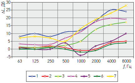

Акустические возможности пластинчатых глушителей длиной 1 м, изготовленных отечественными фирмами, иллюстрирует рис. 2. На нем представлена их эффективность – октавные значения снижения звуковой мощности распространяющегося аэродинамического шума при их установке в прямоугольном воздуховоде сечением 400 × 400 мм. Это средние значения для каждого типа глушителей, в которых использованы разные ЗПМ. Видно, что в диапазоне низких частот (в октавных полосах со среднегеометрическими частотами 63 и 125 Гц) эффективности трубчатого и канального глушителей практически не различаются и не превышают 7–8 дБ. На частоте 250 Гц эффективность пластинчатого глушителя (толщина пластин 200 мм, расстояние между пластинами 200 мм) выше, чем у двух других, и достигает 12–13 дБ. Эффективность всех глушителей достигает максимума на частоте 1000 Гц, а при повышении частоты снижается.
Рисунок 2. Эффективность шумоглушителя длиной 1 м: 1– трубчатого; 2 – канального; 3 – пластинчатого |
Эффективность трубчатого глушителя может быть повышена за счет увеличения его длины, а также толщины слоя ЗПМ (в диапазоне низких и средних частот). Повысить акустические возможности канального глушителя можно, только увеличивая его длину. Пластинчатый глушитель имеет преимущество: его эффективность можно повысить в широком диапазоне частот, увеличивая длину (l) и толщину пластин (b) или уменьшая расстояние между пластинами (s) [1, 4]. Характерно, что эффективность пластинчатых глушителей не зависит от высоты и количества пластин.

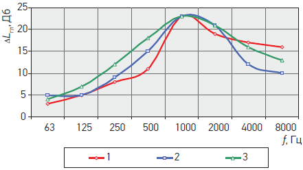

Оптимальный вариант повышения эффективности пластинчатого глушителя в диапазоне низких частот (в октавной полосе со среднегеометрической частотой 250 Гц) можно найти, пользуясь рис. 3. Видно, как изменяется эффективность глушителя и при увеличении его длины (при фиксированном расстоянии между звукопоглощающими пластинами толщиной 200 мм), и при изменении расстояния между пластинами (при фиксированной длине). Максимальная эффективность глушителя на частоте 250 Гц может достигать немногим более 50 дБ при длине пластин 2,5 м и расстоянии между пластинами 80 мм.
Рисунок 3. Эффективность пластинчатого глушителя (толщина пластин 200 мм) в зависимости от длины
пластин и расстояния между ними в октавной полосе со среднегеометрической частотой 250 Гц: |
За счет уменьшения расстояния между пластинами можно добиться весьма высокого эффекта установки глушителя, но при условии, что площадь сечения воздушного канала, в котором устанавливается глушитель, не сокращается, иначе площадь сечения этого канала должна быть равной или больше сечения всех каналов глушителя. Данное условие выполняется, если звукопоглощающие пластины установлены в расширенный канал (воздуховод). В противном случае по сравнению со скоростью набегающего потока (перед глушителем) скорости потоков в каналах между пластинами возрастут и при определенных условиях достигнут недопустимых пределов. Есть примеры, когда при скорости набегающего потока около 2,5 м/с скорости в каналах глушителей, установленных в воздуховодах вентиляционных систем, обслуживающих офисные помещения, достигали 6–8 м/с. В результате в глушителях возникал аэродинамический шум, уровни которого превышали допустимые значения.
