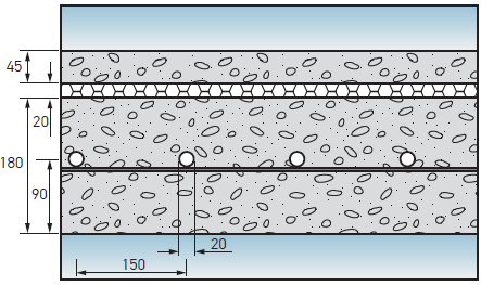

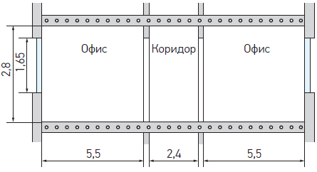

Рассматриваемая система показана на рис. 1, 2. Потолок/пол состоит из бетонной плиты, в которой замоноличены пластиковые трубы на расстоянии друг от друга 150 мм. Пол отделан слоем звукоизоляции и слоем напольного покрытия. Тепло подается или отводится нагретой или охлажденной водой, протекающей по трубам в монолитной плите. Массовый расход системы постоянный и составляет 350 кг/ч.
Эффект от нагрева и охлаждения потолка описывается при помощи центрального комнатного модуля для офисного здания с расположением офисов по одной из сторон (западной или восточной) коридора. Это характеризует тепловые параметры всех комнат, которые расположены на расстоянии не менее двух комнат от крыши, угловых или подвальных комнат. Геометрические размеры комнатного модуля показаны на рис. 1.
Центральный комнатный модуль, используемый в компьютерном моделировании здания с охлаждением бетонных плит. Все размеры указаны в метрах
Пол (рис. 2) состоит из напольного покрытия толщиной 45 мм (λ = 1,4 Вт/м2·°C, с = 1 кДж/кг·°C, ρ = 2000 кг/м3), теплоизоляции толщиной 20 мм (λ = 0,04 Вт/м2·°C, с = 1,5 кДж/кг·°C, ρ = 50 кг/м3) и слоя бетона толщиной 180 мм (λ = 2,1 Вт/м2·°C, с = 1 кДж/кг·°C, ρ = 2400 кг/м3). Внешний диаметр труб составляет 20 мм, расстояние между трубами 150 мм. U‑значение окна равно 1,4 Вт/м2·°C.
Объем комнаты составляет 55,44 м3, ее теплоаккумуляционная теплоемкость – 700 кДж/°C.
Расположение пластиковых труб в бетонной плите перекрытия между этажами. Все размеры указаны в мм

Режим работы здания: с понедельника по пятницу с 08:00 до 17:00, перерыв на обед с 12:00 до 13:00. Система работала только в дежурном режиме – с 18:00 до 06:00.
