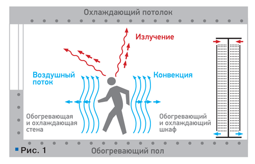

ЛКС свободны от вышеперечисленных недостатков, также они обеспечивают комфортность за счет лучистого поглощения те-плоизбытков и идеальную равномерность охлаждения по всей площади помещения, причем с горячих поверхностей, будь то человек или солнечное пятно, лучистая составляющая будет удельно значительно выше, чем с окружающих более прохладных поверхностей.

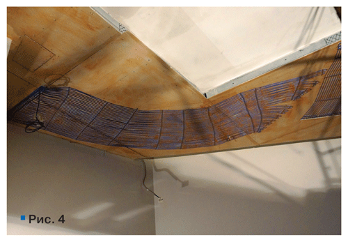

Существует несколько видов ЛКС: трубы в монолите перекрытий, металлические потолочные кассеты с медными трубами, пластиковые трубы с термораспределяющими алюминиевыми пластинами или панелями с пазами, пластиковые трубы в слое штукатурки.
Решения на основе водонесущих полипропиленовых капиллярных матов (ЛКСКМ) объединяют в себе преимущества и способы монтажа всех перечисленных систем, оставаясь свободными от большинства присущих им недостатков.

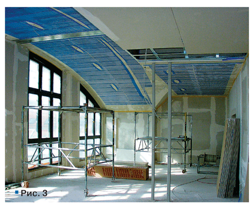

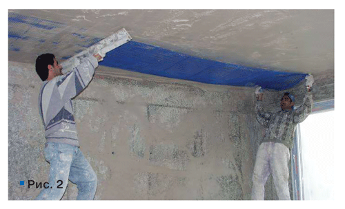

Так, трубы в монолите перекрытий требуют реализации на этапе капитального строительства, а капиллярные маты могут быть закреплены на поверхности бетона и оштукатурены слоем от 8 мм даже при реконструкции существующего здания. При этом холодный рабочий слой находится максимально близко к охлаждаемому помещению и имеет меньшую инерцию, что позволяет более точно регулировать температуру при резком изменении поступления теплоизбытков.
Металлические кассеты на медных трубках имеют большой вес, а вес заполненных водой капиллярных матов составляет 870 г/м2.
Алюминиевые пластины или панели с пазами не позволяют гибко обойти присутствующие на потолке элементы инженерии, такие как свет, звук, различные датчики, а насыщенность потолка различными элементами бывает очень высока. Капиллярные маты позволяют легко обойти препятствия до 600 мм в диаметре внутри мата шириной 1 м.

Еще одним немаловажным преимуществом потолочных ЛКСКМ является возможность использования их для отопления практически без дополнительных затрат. Для системы капиллярных матов экспериментально установлено, что мощность по холоду состоит на 60 % из лучистой составляющей и на 40 % из конвекционной составляющей. При потолочном отоплении конвекция мала, остается только лучистая составляющая. Поэтому при равной (с обратным знаком) ΔТ между средней темпе-ратурой теплоносителя и температурой в помещении мощность потолочной системы по теплу = 0,6 • мощность по холоду.

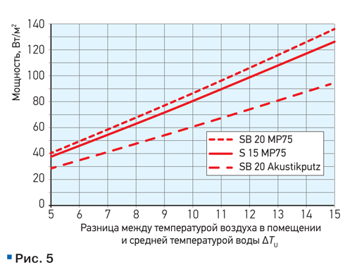

Пример: ΔТ = 9 °C.
Охлаждение: средняя температура теплоносителя +17 °C (+16…+18 °C), температура внутреннего воздуха в помещении – +26 °C. Мощность по холоду составляет 80 Вт/м2.
Следует отметить, что при средней температуре потолков +18…+19 °C и температуре внутреннего воздуха на уровне головы человека +25…+26 °C результирующая температура, ощущаемая человеком, составляет +23 °C.
Рассмотрим пример отопления потолочной системой. При средней температуре теплоносителя +32 °C (+34…+30 °C) и температуре внутреннего воздуха в помещении +23 °C мощность по теплу потолочной системы 50 Вт/м2. Для мощности по теплу 90 Вт/м2 требуется ΔТ = 14 °C. Максимальная температура, применяемая в решениях на основе капиллярных матов, составляет +40 °C и используется, например, для хаммамов. Первая причина – это заявленный производителем срок службы матов, который составляет 50 лет, а вторая – несоответствие идеологии использования матов на больших поверхностях и при невысоких температурах теплоносителя. Капиллярные маты могут укладываться в слой клея плитки без увеличения нагрузок при реконструкции существующих зданий, использоваться в системах снеготаяния без увеличения нагрузок на эксплуатируемую кровлю.

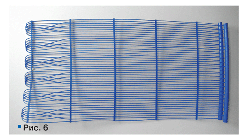

Капиллярный мат представляет собой параллельно подсоединенные к подающей и обратной полипропиленовой трубе диа-метром 20 мм капиллярные полипропиленовые трубки диаметром 3,4 или 4,3 мм с шагом 10, 20 или 30 мм с шириной от 150 мм до 1 м и длиной от 1 до 6 м.

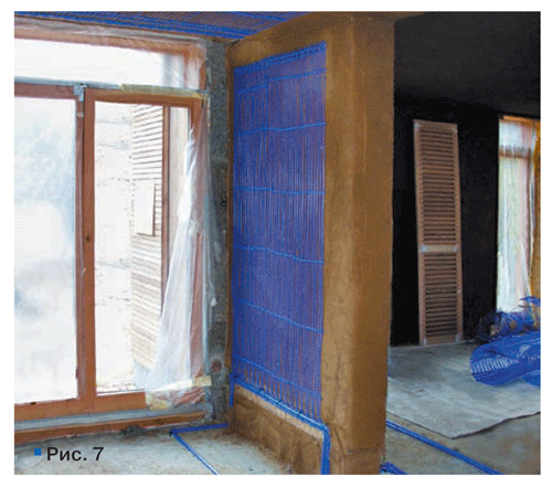

Такая конструкция мата позволяет обеспечить его небольшое сопротивление (до 1,5 м вод. ст.) для требуемого расхода воды. Капиллярность трубок позволяет совершенно не заботиться о завоздушивании при проектировании раскладки матов. Допустимо расположить мат на стене с капиллярами вверх от подающей и обратной трубы на полу.
Полипропиленовые капиллярные трубки легко гнутся и могут применяться на любых выпуклых и вогнутых поверхностях.

В целом проектирование ЛКСКМ ничем не отличается от проектирования водяных теплых полов, но есть некоторые нюансы.
На основании проекта дизайна потолков, освещения, слаботочных систем на потолке осуществляется раскладка матов с обвязкой их в гидравлические зоны в каждом помещении.
От способа установки матов зависит мощность охлаждения:
- за металлические панели – 95 Вт/м2;
- за 1 слой гипсокартона – 66 Вт/м2;
- на гипсокартон с последующим оштукатуриванием слоем 8–12 мм – 78 Вт/м2.
Если установка матов на потолке не обеспечивает достаточной мощности охлаждения, то дополнительно можно монтировать маты на стены, использовать конвекционные шкафы на основе капиллярных матов или традиционные системы как доводчики. Пиковая требуемая мощность часто связана с периодом времени, когда инсоляция максимальна, это несколько часов. Логика совместной работы такова: пока ЛКСКМ обеспечивает требуемую мощность, доводчики не используются.

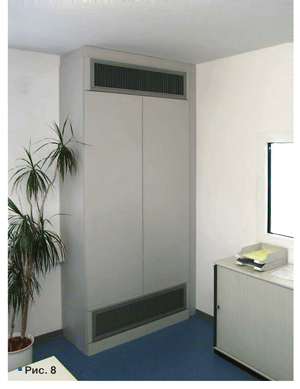

Конвекционные шкафы на основе капиллярных матов могут выполнять одновременно функции как охлаждения, так и умного осушения, например поддерживать в винном шкафу температуру +12 °C и осушать воздух до 65 % за счет конденсации при превышении заданного порога влажности. Собранный конденсат сливается в дренаж. В комбинации с ЛКСКМ они могут контролировать заданный порог влажности воздуха для заданного диапазона температур.

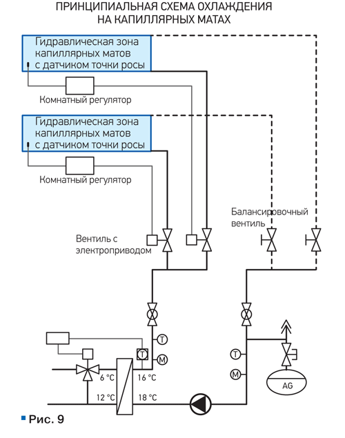

На рис. 9 представлена принципиальная схема охлаждения на капиллярных матах.
Расходом в первичном контуре от чиллера теплоносителя +6…+12 °C через теплообменник мы поддерживаем подачу воды в систему капиллярных матов с температурой +16 °C. Регулирование в помещениях осуществляется открытием вентилей соот-ветствующих гидравлических зон, если есть задание охлаждать, и их закрытием, если заданная температура достигнута.
