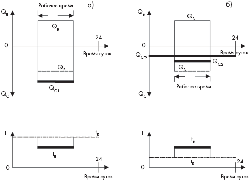

Процесс формирования температуры воздуха с помощью СКВ (а) и комплексной системы СКВ + СПЛО (б)
Если сравнивать чисто конвективное (рис. 1а) и смешанное лучисто-конвективное охлаждение помещения (рис. 1б), то в первом случае радиационная температура tR оказывается выше температуры воздуха tB, а во втором – ниже. В результате процесс формирования температуры воздуха в том и другом случае оказывается различным.
При сменной работе СКВ мощностью QC1 охлаждение помещения происходит от высокого температурного уровня, во втором случае – при круглосуточной работе фоновой СПЛО мощностью QСФ допускается дисбаланс теплопоступлений QB и холодильной мощности СКВ QC2 и температура воздуха формируется в результате подогрева помещения внутренними теплопоступлениями.

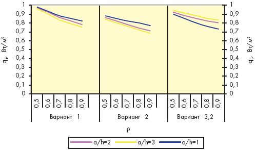

Для расчета площади охлажденной поверхности следует определить ее холодоотдачу:
qП = q1 qР (1,02 – 0,01 (b/a)) • [0,94 + 0,01 (tB – t0)], Вт/м2, (4)
где величина q1 в качестве примера приведена на рис. 4 в виде зависимости от размеров помещения а, b, h и общей для помещения конвективной доли тепловой нагрузки r.
Зависимость относительной удельной теплоотдачи охлажденной поверхности от размеров помещения а, b, h и общей для помещения конвективной доли тепловой нагрузки r
Рисунок 4.
Величина qP – холодоотдача поверхности, рассчитанная относительно максимального перепада температуры (tB – t0).

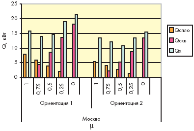

С целью всесторонней оценки влияния различных факторов на энергетические и экономические показатели охлаждения помещений было проведено моделирование совместной работы СПЛО и СКВ. Моделирование реализовывалось с помощью компьютерного расчетного комплекса, в основу которого заложены приведенные выше зависимости.
В результате определялись холодильная мощность СКВ и СПЛО в расчетных условиях и годовые расходы энергии на охлаждение и вентиляцию помещений при переменном соотношении вклада в охлаждение каждой из систем. Последний фактор оценивался величиной m, равной
m = QCПЛО / QСПЛО.1, (5)
где QCПЛО – мощность СПЛО при совместном с СКВ охлаждении помещения;
QСПЛО.1 – то же при охлаждении помещения одной СПЛО.
Были рассмотрены два варианта планировки и назначения тестовых помещений, для каждого из помещений были приняты два варианта ориентации (южной и северной половины румбов) фасадов в трех характерных климатических зонах (Центр, Западная Сибирь, Юг России). Принятые к рассмотрению 12 вариантов помещений имеют холодильную нагрузку в расчетных условиях от 50 до 115 Вт на 1 м2 площади пола. Общее число рассмотренных вариантов, равное 70, представляет выборку, правомерно претендующую на высокую достоверность результатов.
Рассматривались помещения читального зала с ориентацией фасада на юго-запад (ориентация 1) и север (ориентация 2) в Москве, Новосибирске и Краснодаре при переменном показателе m. Результаты моделирования иллюстрируются данными на рис. 5–12.
Диаграмма холодильной мощности в помещении читального зала при совместной работе СПЛО и СКВ в зависимости от принятой доли мощности СПЛО m в Москве

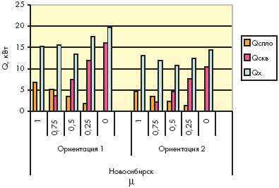

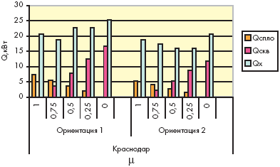

Диаграмма холодильной мощности в помещении читального зала при совместной работе СПЛО и СКВ в зависимости от принятой доли мощности СПЛО m в Краснодаре
Рисунок 7.

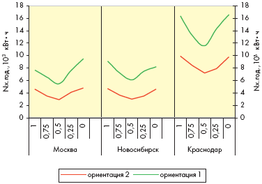

Диаграмма суммарного годового расхода холода вариантами охлаждения помещения
Рисунок 8.

На рис. 5–7 показаны диаграммы зависимости холодильной мощности СПЛО, СКВ и суммарной мощности, потребляемой на охлаждение помещения и обработку наружного воздуха в объеме санитарной нормы от m.

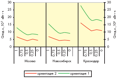

На рис. 8 показаны графики зависимости от m суммарного годового расхода холода на охлаждение помещения и обработку наружного воздуха в, а на рис. 9 – аналогичные графики для суммарного годового расхода электроэнергии на охлаждение и перемещение воздуха в СКВ.

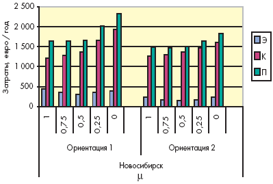

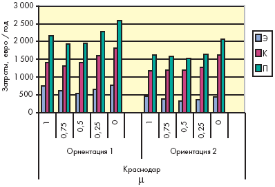

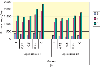

Выбор целесообразного соотношения мощности СПЛО и СКВ при их совместной работе является экономической задачей.
Для решения технико-экономических задач в качестве критерия экономической эффективности широко используется величина приведенных затрат (отечественная терминология):
П = КЕ + Э, руб./год, (6)
где К – капиталовложения в вариант сопоставления, руб.;
Э – годовые эксплуатационный затраты, руб./год.
В рыночных условиях при замене понятия капиталовложений на более широкое – инвестиции использование критерия приведенных затрат оправдано [5] при условии замены коэффициента эффективности капиталовложений Е в прежнем понимании на коэффициент бездисконтной эффективности ЕЭ = 1/ТЭ. В зависимости от использования дохода, получаемого после окупаемости инвестиций в вариант, величина коэффициента эффективности определяется по разным формулам. Если доход будет использоваться в качестве оборотных средств (дисконтироваться), то величина ЕЭ будет равна
ЕЭ.1 = r/[1 – exp (–r TОК)]. (7)
В случае капитализации дохода, т. е. изъятия его из оборота и наращивания
ЕЭ.2 = r/[exp (r TОК) – 1], (8)
где r – расчетная норма дисконта, 1/год;
ТОК – предельный срок окупаемости инвестиций.
Как показывают расчеты, при разумных сроках окупаемости инвестиций, от 3 до 9 лет, величина коэффициента ЕЭ.1 изменяется от 0,4 до 0,15, коэффициента ЕЭ.2 от 0,3 до 0,05. Таким образом, для оценки всей области возможных экономических ситуаций достаточно рассмотреть варианты в диапазоне ЕЭ от 0,05 до 0,4.
Результаты сопоставления вариантов по величине приведенных затрат приведены на рис. 10–12.

1. Результаты моделирования показали, что величина удельной холодоотдачи в существенной степени зависит от доли конвективной составляющей тепловой нагрузки. Влияние соотношения размеров, температуры охлажденной поверхности на рассматриваемую величину оказывается значительно меньше. Наибольшее значение удельной холодоотдачи соответствует варианту расположения поверхности в потолке, наименьшее – расположению панели в полу.
2. Было установлено, что наибольшее значение показателя эффективности соответствует расположению поверхности в боковых стенах помещения у потолка, второе место по эффективности занимает расположение панели охлаждения в потолке, третье – в боковых стенах у пола. Наименьшее значение показателя приходится на расположение панели у пола.
3. Проведенные расчеты изменения в течение суток температуры показали, что среднесуточная величина радиационной температуры для варианта совместной работы СПЛО и СКВ на 3–4 °С ниже, чем для варианта чисто конвективного охлаждения.
4. С уменьшением величины m имеет место нелинейное возрастание QСКВ, при этом возрастает суммарная холодильная установочная мощность охлаждающих систем.
5. С уменьшением m происходит изменение суммарного годового расхода холода на охлаждение и вентиляцию помещения. При этом с уменьшением m от 1 до 0,5 годовой расход холода уменьшается, а в последующем несколько увеличивается, причем при m = 0 годовой расход холода меньше, чем при m = 1.
6. Внешние климатические условия оказывают существенное влияние на годовое потребление холода. Об этом свидетельствуют данные о расходе холода, отличающиеся в вариантах для разной ориентации помещений и в разных климатических зонах в 2–3 раза.
7. В большинстве вариантов минимальные приведенные затраты соответствуют значению m, близкому к 1. Из рассмотренных 36 случаев распределения приведенных затрат в зависимости от m (для 1-го помещения) в 56 % минимум затрат соответствует m = 1 и только в 20 % случаях минимум соответствует m = 0,5. Из 18 вариантов для 2-го помещения оптимум имеет место при m = 0,5 в 50 % случаев. Смещение оптимума в сторону m = 0,5 наблюдается при увеличении эксплуатационных затрат и уменьшении коэффициента экономической эффективности ЕЭ. Последний фактор соответствует большому сроку окупаемости инвестиций и (или) малой расчетной норме дисконта r.
8. Функция приведенных затрат с уменьшением m от 1 медленно растет до m = 0,5 и с дальнейшим уменьшением m возрастает более интенсивно.
Изложенные выше соображения позволяют сделать вывод об относительном равенстве приведенных затрат на варианты в области 0,5 < m <`1. Таким образом, область соотношения холодильной мощности СПЛО и СКВ, соответствующая 0,5 < m <`1, является экономически оптимальной.
