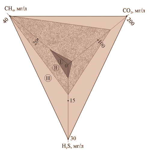

В работах [2, 3] было показано, что для предварительного выбора технологических схем очистки подземных вод, в основу которого положен детальный и всесторонний анализ показателей их качества, можно использовать плоскостные диаграммы областей применения технологических схем, которые составлены на основании апробированных на практике технологий обработки подземных вод по эффективности их работы в зависимости от исходного качества воды. Диаграммы позволяют предварительно выбрать один из возможных вариантов технологической схемы очистки подземных вод, который необходимо корректировать под конкретные условия эксплуатации проектируемого водоочистного оборудования. На рис. 1 приведена диаграмма областей применения методов удаления растворенных газов из подземных вод в технологических схемах их комплексной обработки до питьевого стандарта.
Диаграмма областей применения методов дегазации подземных вод
I – упрощенная аэрация (для H2S – введение окислителя, фильтрование);
II – усиленная аэрация (барботирование воздухом) (для H2S – введение окислителя, фильтрование);
III – пенная дегазация, вакуумная дегазация; барботирование в две ступени
(для H2S – озонирование, фильтрование)

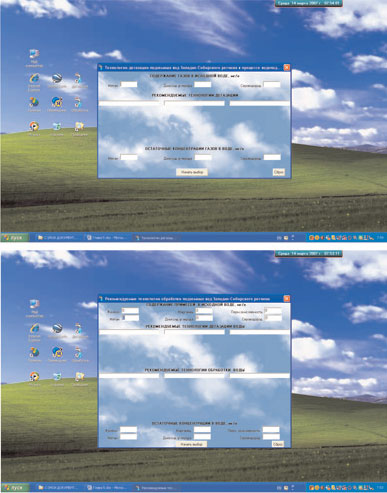

При запуске программ в появившемся диалоговом окне пользователю будет сделано предложение ввести исходные данные состава подземных вод, подлежащих дегазации или обработке (рис. 2).
Стартовые диалоговые окна программных продуктов «Дегазация подземных вод» (а) и «Обработка подземных вод» (б)

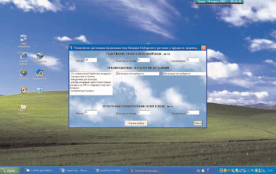

В стартовых диалоговых окнах исходные концентрации газов (рис. 2а) и примесей (рис. 2б) по умолчанию заложены равными 0, поэтому, если пользователь не ввел по какой-либо причине исходные данные какого-либо показателя, программные продукты «считают», что исходная концентрация равна 0. После ввода исходных данных (всех или только отдельных показателей) следует нажать кнопку «Начать выбор», при этом в диалоговых окнах «Рекомендуемые технологии…» появится перечень технологических приемов (способов) дегазации или обработки подземных вод, а ниже будут указаны остаточные концентрации газов или примесей, соответствующие выведенным в окнах технологиям (рис. 3).

На приведенном примере при использовании программы «Дегазация подземных вод» (рис. 3) пользователю будет предложено несколько вариантов технологий дегазации подземных вод для удаления (в данном случае) содержащегося в воде метана. Следует отметить, что заложенные в программу и предлагаемые пользователю технологии апробированы в условиях Западно-Сибирского региона и обеспечивают полное удаление метана (исходя из условия безопасности эксплуатации станций водоподготовки) из подземных вод. В нижнем диалоговом окне приведена остаточная концентрация метана в обработанной воде - 0.
На рис. 4а приведен вариант (пример) диалогового окна программы «Дегазация подземных вод», при котором пользователь ввел данные исходных концентраций газов: CH4, CO2 (своб.), H2S, содержащихся в подземных водах и подлежащих удалению, на рис. 4б - диалоговое окно программы «Обработка подземных вод» с рекомендуемыми технологиями обработки подземных вод после ввода всего предлагаемого перечня исходных концентраций загрязнений в воде, подлежащей обработке.
