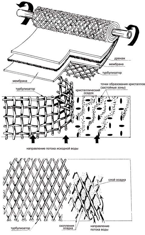

Современные мембранные аппараты рулонной конструкции обладают большим преимуществом перед аппаратами с мембранами трубчатой формы в виде полого волокна, используемых в современных ультрафильтрационных установках - это плотность «упаковки мембран» или высокая удельная поверхность мембран на единицу объема аппарата. При одинаковых размерах «стандартных» мембранных модулей (диаметр 200 мм, длина 1000 мм) суммарная поверхность мембран в ультрафильтрационном модуле составляет 18-20 м2, а в нанофильтрационном 35-40 м2. Более того, стоимость производства рулонного модуля с плоскими мембранами значительно (на 50-60 %) дешевле, чем половолоконного. Поэтому основным направлением работы стало усовершенствование рулонной конструкции с целью повышения надежности работы и «устойчивости» к загрязнениям. Несовершенство конструкции рулонного элемента связано с наличием в нем сетки-сепаратора (рис. 1), являющейся «ловушкой» для загрязнений. Поэтому создание аппаратов с «открытым» каналом без мешающей сетки позволяет избежать накопления загрязнений во время работы и обеспечить возможность проведения гидравлических промывок со сбросом давления [10,12]. Подбор оптимальных по своим свойствам нанофильтрационных мембран и разработка технологии производства мембранных модулей различных типоразмеров позволили создать безреагентные технологии для ряда случаев очистки воды. Отсутствие реагентов в схеме обеспечивается, с одной стороны, высокой эффективностью мембран в отношении задержания растворенных примесей, с другой - постоянным отводом загрязнений с поверхности мембран благодаря автоматизированным гидравлическим промывкам и поддержанием фильтрующей поверхности мембран «в чистоте».
Влияние конструктивных причин на образование кристаллических осадков в рулонных мембранных аппаратах

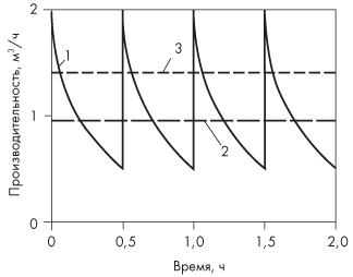

Зависимость производительности аппаратов «стандартного» размера от времени при очистке поверхностной воды из реки
Вследствие потери производительности при образовании на мембранах осадков и необратимого забивания пор взвешенными частицами средняя производительность ультрафильтрационных мембран оказывается на 40-50 % меньше «паспортного», отличаясь на 30-40 % от производительности аппарата с нанофильтрационными мембранами.

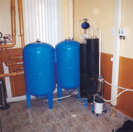

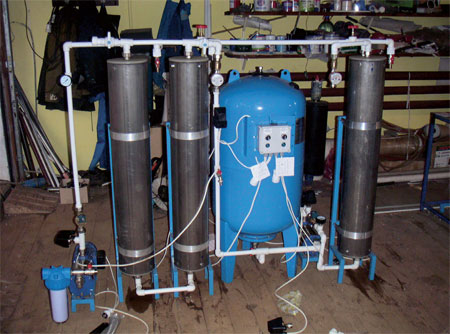

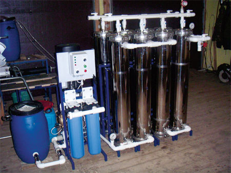

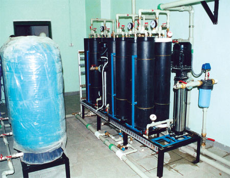

Система нанофильтрации производительностью 100 м3/сут. Здание центральной тыловой таможни (Москва)
Рисунок 3.
Система нанофильтрации производительностью 25 м3/сут. Здание стоматологической поликлиники (Москва)
Рисунок 4.

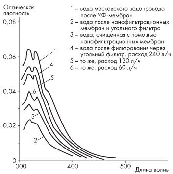

В настоящей работе проведены исследования по сравнению эффективности снижения в водопроводной воде окисляемости и содержания растворенных органических веществ с использованием систем ультрафильтрации с сорбционной доочисткой и систем нанофильтрации. Качество очищенной воды оценивалось по показателям окисляемости [14-15].
Качество воды обобщенно оценивается по характеру кривых светопоглощения, где молекулярному весу и природе органических веществ соответствуют определенные длины волны.
Сравнение оптических спектров водопроводной воды: исходной и очищенной на нанофильтрационных мембранах и на угольном фильтре при разных скоростях фильтрования
Рисунок 5.
На рис. 5 показаны кривые светопоглощения водопроводной воды, пропущенной через нанофильтрационные мембраны 4 и фильтр с загрузкой из угля 2 и 3. Применение нанофильтрационных мембран 4 позволяет получить воду с низкими показателями окисляемости. При дополнительном использовании сорбционных фильтров после нанофильтрации только для удаления запаха ресурс их увеличивается во много раз. Результаты ресурсных испытаний сорбционного фильтра (определение его сорбционной способности) показаны на рис. 6.

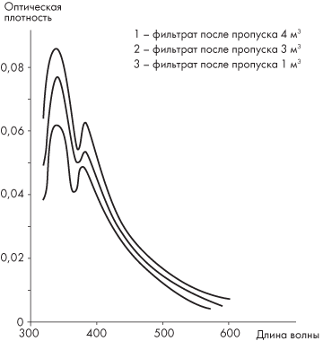

Определение сорбционной емкости угольного фильтра с помощью ресурсных испытаний на водопроводной воде
Рисунок 6.

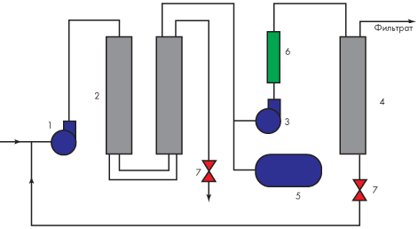

При необходимости получения питательной воды для паровых котлов и контуров систем кондиционирования воздуха требуется вода со значениями жесткости на уровне 0,01-0,02 мг-экв/л. Традиционно для получения глубоко умягченной воды используются двухступенчатые системы Na-катионирования или (в настоящее время) вместо I ступени Na-катионирования - установки обратного осмоса [17]. И в том, и в другом случае схемы глубокого умягчения требуют высоких эксплуатационных затрат (на таблетированную соль, ингибитор, моющие растворы, частое сервисное обслуживание) и решения проблем утилизации регенерационных растворов. При использовании представленных в работе разработок созданы схемы двухступенчатого умягчения (с использованием на I ступени мембранных нанофильтрационных аппаратов) и аппаратов обратного осмоса на II ступени (рис. 7).
Технологическая схема получения глубоко умягченной воды
Рисунок 7.
1 – насос первой ступени; 2 – нанофильтрационные аппараты первой ступени; 3 – насос второй ступени; 4 – обратноосмотические аппараты второй ступени; 5 – промежуточный бак-гидроаккумулятор; 6 – ингибиторный патрон; 7 – вентиль регулировки давления
Такие схемы позволяют избежать применения реагентов при их эксплуатации и обеспечить длительный (свыше 2500 часов) период безостановочной работы. В ряде случаев целесообразно использовать специально разработанные патроны с порошкообразным ингибитором для повышения надежности систем обратного осмоса.

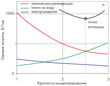

Для определения эксплуатационных характеристик мембранных схем с использованием аппаратов обратного осмоса и нанофильтрации (определение типов моющих растворов, времени непрерывной работы и др.) разработана специальная компьютерная программа.

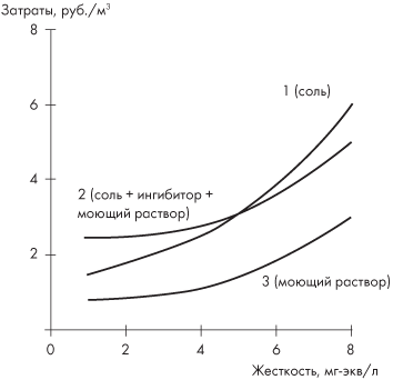

Пример сравнения эксплуатационных затрат различных схем глубокого умягчения показан на рис. 8.
Благодаря использованию новых типов мембран и мембранных аппаратов время работы максимально увеличено, что ведет к снижению затрат по обслуживанию установки (рис. 9).

Сравнение эксплуатационных затрат для различных технологий умягчения воды
Рисунок 8.
1 – двухступенчатое Na-катионирование; 2 – обратный осмос с доумягчением; 3 – нанофильтрация + обратный осмос

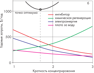

Примеры оптимизации эксплуатационных затрат при эксплуатации нанофильтрационной установки
Рисунок 9.
а – городской водопровод; б – артезианская вода

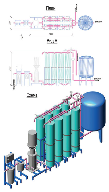

Для водоснабжения крупного (жилого или гостиничного здания) система водоподготовки может состоять из четырех мембранных блоков общей производительностью 50 м3/ч. Габариты каждого блока (производительностью 12 м3/ч) составляют 1,5 м (глубина) х 1,5 м (высота) х 0,5 м (ширина). Общие габариты станции производительностью 50 м3/ч составляют (ШхДхВ) 3,5х1 ,5х1,5 м. В комплект поставки каждого блока входят: повысительный насос, мембранные аппараты, картриджи доочистки с углем. Эксплуатация системы состоит в проведении профилактических промывок (1 -2 раза в год) и замене угольных картриджей (1 раз в год). Срок службы мембран составляет 5 лет. Компоновка одного блока показана на рис. 11, общий вид одного блока производительностью 12 м3/ч показан на рис. 12.
Компоновка блока производительностью 12 м3/ч
Рисунок 11.
Мембранная система (блок) производительностью 12 м3/ч
Рисунок 12.
