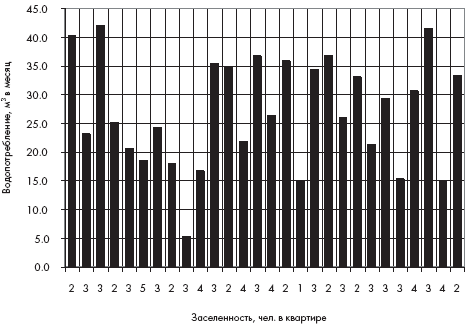

Развитие реформы жилищно-коммунального хозяйства сопряжено с необходимостью налаживания приборного учета количества реализованной продукции. Натурные исследования водопотребления в жилых зданиях Москвы показали, что оплата потребителями в соответствии с показаниями приборов учета, установленных на дом в целом, экономически выгоднее, чем по норме с человека в месяц. В то же время реализация продукции в соответствии с приборным учетом непосредственно в каждой квартире приведет к существенному снижению выручки (приблизительно вдвое). В этом случае потребители получают реальную возможность самостоятельно решать, как использовать бюджет домохозяйства и более рационально использовать воду и свои денежные средства. Налаживание приборного учета квартире Рис. 1. Распределение водопотребления в жилом доме Москвы. Источник: составлено автором в квартирах потребителей экономически невыгодно не только Водоканалу, но и посредническим компаниям (ДЕЗ, РЭП, ТСЖи др.), которые получают свою часть собранных поступлений от потребителей.
Наши исследования позволяют утверждать, что далеко не все потребители будут использовать водопроводно-канализационную продукцию на минимальном уровне. Несомненно, значительное большинство потребителей будут использовать водопроводную воду более рационально. На рис. 1 представлены диаграммы распределения водопотребления в домохозяйствах различной величины. Указанные диаграммы построены на основе приборных измерений в одном из жилых домов Москвы.

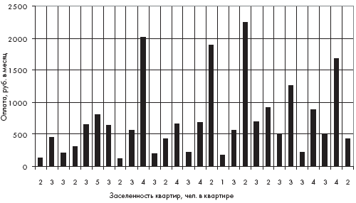

При действующей системе оплаты водопроводно-канализационной продукции по единой норме с человека в месяц на первый взгляд все потребители находятся в равных условиях, оплачивая одинаковое количество воды. Водопотребление в различных домохозяйствах не одинаковое (рис. 2), а величина оплаты равная. Таким образом, часть потребителей, использующая минимальное количество воды, в неявном виде субсидирует потребителей с большим водопользованием. Как известно, один из принципов рыночных отношений заключается в равенстве всех потребителей. В данном случае такого равенства не наблюдается.
Водопотребление и платежи в домохозяйствах с различной заселенностью квартир (в ценах 2006 года)
Водопотребление и платежи в домохозяйствах с различной заселенностью квартир (в ценах 2006 года).
Источник: рассчитано и составлено автором по данным приборных измерений, выполненных в МГП «Мосводоканал»

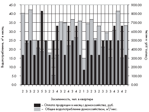

На рис. 3 представлено распределение платежей на сегментированном рынке водопроводно-канализационной продукции. Диаграмма построена на основе расчета по данным приборных измерений водопотребления непосредственно в домохозяйствах. Как видно из диаграммы, распределение характеризуется значительной неравномерностью. Это показывает, что домохозяйства используют водопроводно-канализационную продукцию в соответствии со своими потребностями.
Распределение платежей на сегментированном рынке
Рисунок 3.
Распределение платежей на сегментированном рынке.
Источник: рассчитано и составлено автором на базе данных приборных измерений
Разработанная ценовая концепция позволяет обеспечить равные условия для всех потребителей, всеобщую доступность жизненно важного продукта питания и средства удовлетворения хозяйственно-бытовых потребностей населения.
Из диаграммы видно, что дифференциация поступления платежей не зависит от размера домохозяйства. Население уже не просто использует водопроводную воду питьевого качества для своих нужд, а удовлетворяет свои потребности в ней, ориентируясь, в конечном итоге, на свои экономические возможности.
