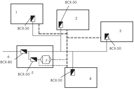

В одном из московских микрорайонов в течение многих лет учет водопотребления в четырех 5-этажных зданиях, системы водоснабжения которых присоединены к одному вводу, производился по счетчику типа ВСХ-80, установленному в ЦТП. Расчеты с населением производились по установленному общегородскому тарифу, а затем по средним значениям приборных измерений водопотребления в четырех зданиях с общим количеством жителей  536 человек. Для улучшения учета потребления воды силами МГП «Мосводоканал» на водопроводных вводах в каждое здание были установлены счетчики холодной воды типа ВСХ-50 и для учета количества горячей воды установлен счетчик воды типа ВСХ-50 перед водонагревателем в ЦТП (рис. 1). После этого выполнены представительные по времени наблюдения за потреблением воды (более 15 суток) с использованием самопишущих приборов (7 суток).
Схема учета водопотребления в микрорайоне с ЦТП
1 – ул. Планетная, д. 42 (5 этажей, 60 квартир, 131 человек);
2 – ул. Планетная, д. 40 (5 этажей, 60 квартир, 135 человек);
3 – ул. Планетная, д. 38 (5 этажей, 56 квартир, 135 человек);
4 – ул.. Черняховского, д. 14 (5 этажей, 56 квартир, 135 человек);
5 – ГВС общая;
6 – ХВС общая;
7 – бойлер
В результате наблюдений установлено, что сумма показаний счетчиков ВСХ-50, установленных в каждом доме, существенно отличается от показаний общего счетчика воды ВСХ-80, установленного в ЦТП на весь микрорайон. Ошибка учета потребления холодной воды составляет 13,6 %, а ошибка учета общего расхода воды – 8,1 %.

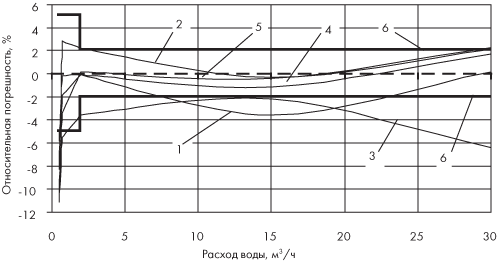

Для выяснения причин большого расхождения результатов измерений «Инспекцией по рациональному использованию воды при МГП "Мосводоканал"» при консультациях и непосредственном участии автора проведены поверочные расчеты и испытания счетчиков воды. Поверочные испытания счетчиков воды показали, что прибор на общем вводе соответствует требованиям ГОСТ и работает в пределах допустимых погрешностей. В то же время счетчик ВСХ-50 на одном из вводов и счетчик ВСХ-50 перед водонагревателем не соответствуют требованиям ГОСТ (рис. 2).
Поверочные графики счетчиков воды типа ВСХ-50
1 – ул. Планетная, д. 38;
2 – ул. Планетная, д. 42;
3 – перед бойлером;
4 – ул. Планетная, д. 40;
5 – ул. Черняховского, д. 14;
6 – допустимая погрешность
В результате поверочного расчета установлено, что счетчик воды ВСХ-80 (на общем вводе в ЦТП) и счетчик ВСХ-50, установленный перед бойлером, соответствуют эксплуатационным условиям и их показаниям можно доверять (после замены некачественного счетчика перед бойлером). Счетчики ВСХ-50, установленные на вводах в дома, работают в условиях, значительно отличающихся от тех, при которых допускают минимальную погрешность. Графики, построенные на основании расшифровки показаний самопишущих приборов на одном из вводов в жилые дома исследуемого микрорайона, наглядно иллюстрируют метрологические условия работы прибора (рис. 3).
