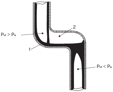

Выше мы рассмотрели механизм возникновения разрежений в стояке и показали, что величина разрежений в принципе не зависит от высоты стояка, если эта высота больше, чем 90 Дст. Строго говоря, при вычислении величины разрежений в стояках высотных зданий (высотой более 75 м) следует учитывать потери напора воздушной струи, движущейся по стояку, что будет проиллюстрировано ниже.

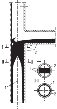

Нужно отметить, что конфигурация стояка оказывает определенное влияние на процесс течения двухфазной (вода + воздух) жидкости  в вертикальном трубопроводе. В соответствии с терминологией гидравлики газожидкостных систем [6] опускное движение двухфазной жидкости носит название «стержневое движение» – вода в виде кольцевого слоя движется по стенкам стояка, а внутри потока воды в виде стержня движется воздух. В точке перегиба стояка происходит изменение режима течения со стержневого на разделенное. При этом вода отрывается от стенки стояка и создает сопротивление движущемуся воздуху (рис. 3). Скорость воздуха резко падает, что сопровождается повышением его статического напора. В результате давление в стояке становится выше, чем давление атмосферы. У санитарно-технического прибора, присоединенного к стояку непосредственно над точкой его перегиба, вода, заполняющая гидрозатвор, выплескивается в чашу этого прибора.
Схема истечения воды из поэтажного отвода в стояк
Схема истечения воды из поэтажного отвода в стояк (разрез по оси стояка):
1 – воздух; 2 – вода
Разделенное течение характеризуется тем, что вода движется по нижней стенке трубопровода, а над ней свободно течет воздух (рис. 3).
Во второй (по ходу движения стоков) точке перегиба вновь происходит изменение режима течения с разделенного на стержневое. Гидравлический затвор санитарно-технического прибора, присоединенного к стояку ниже второй точки перегиба, трижды отсекается от атмосферы (от вытяжной части стояка): первый раз – в сжатом сечении стояка (рис. 1), второй раз – в первой точке перегиба стояка, третий раз – во второй точке перегиба (рис. 3). Участок стояка, расположенный ниже второй точки перегиба, становится невентилируемым.
Чтобы обеспечить нормальную работу гидравлических затворов приборов, расположенных в опасных зонах (непосредственно над точкой перегиба и под ней), необходимо байпасной линией соединить между собой участки стояка с повышенным и пониженным давлением воздуха. Поэтому независимо от высоты предпочтительнее устраивать прямолинейный стояк, который сверху донизу не имеет точек перегиба.

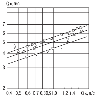

Зависимость расхода воздуха от расхода воды в стояке диаметром 45 мм различной высоты
Рисунок 3.
1 – L = 52,2 Dст ;
2 – L = 84,4 Dст;
3 – L = 90 Dст;
4 – L = 117,2 Dст.
Что касается двухтрубных систем канализации, то выполненные нами анализ и экспериментальные исследования позволяют сделать вывод о том, что они не столь эффективны, как это может показаться на первый взгляд. Дело заключается в том, что при течении жидкости в сточном стояке весь воздух, соответствующий величине эжектирующей способности жидкости, поступает в систему только по вентиляционному стояку. Поэтому скорость движения воздуха в данном случае существенно выше, чем в однотрубной системе канализации, а следовательно, существенно выше и потери напора воздуха на трение и в местных сопротивлениях. Например, расчеты показывают, что в двухтрубной системе со сточным стояком диаметром 150 мм и вентиляционным диаметром 100 мм при критическом расходе жидкости 16,1 л/с потери напора воздуха на трение и в местных сопротивлениях равны 1,8 мм/м. Следовательно, при высоте расчетного гидрозатвора, равной 50 мм, высота стояков равна всего лишь
50 /1,8 = 30 м [1].
Приведенный пример наглядно показывает, что двухтрубная система канализации не является панацеей и должна рассчитываться в каждом конкретном случае. Как это ни парадоксально, однотрубная система в целом ряде случаев оказывается эффективнее с гидравлической точки зрения и безусловно выигрывает в стоимости и простоте.
