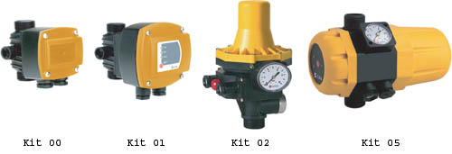

Фирма ESPA является одной из лидирующих в области разработки и производства электронных устройств для защиты и управления работой насосов. Электронные блоки управления типа KIT 00, KIT 01, KIT 02, KIT 05 предназначены для систем автоматического водоснабжения одного или нескольких строений.

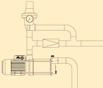

KIT обычно используется в традиционных установках с монтажом непосредственно на напорном патрубке поверхностных насосов, однако его можно устанавливать в любом месте напорного трубопровода как поверхностных, так и глубинных насосов.
Кроме того, он может использоваться в качестве защиты от «холостого хода» станций пожаротушения и много насосных повысительных установок. В этих случаях блок управления устанавливается непосредственно на всасывающем коллекторе станции.
Модель Давление
включения
насоса
Ток, А Мах пропус-
кная способ-
ность, м3/ч
Мах раб.
давление,
bar
Мано-
метр
Защита
от гидро-
ударов
Световая
индикация
Kit 00 Нет 10 10 10 нет нет нет
Kit 01 Регули-
руемое:
от 1,5 до
2,5 bar
10 10 10 нет нет да
Kit 02 1,5 bar 10 8 7 да да нет
Kit 05 Регули-
руемое:
от 1,5 до
2,5 bar
10 10 10 да да да
Основным преимуществом электронных блоков KIT является то, что в сочетании с насосами они дают стабильное давление в системе, помимо этого они отличаются высокой надежностью и функциональностью при своих довольно маленьких размерах, допускают работу с водой, содержащей небольшое количество песка. Все блоки управления включают в себя функцию электронной защиты от «сухого хода», недостатка воды, превышения высоты всасывания, работы на закрытую задвижку, подсоса воздуха, автоматического включения и выключения насоса для поддержания давления в системе. Кроме того, в каждом блоке есть встроенный обратный клапан, а также в зависимости от модели: световая индикация режимов работы; гаситель гидроударов; манометр; регулировка давления включения насоса и кнопка перезапуска. Некоторые модели могут устанавливаться как с вертикальным, так и горизонтальным расположением патрубков, некоторые - только с вертикальным. Гасители гидроударов, которыми комплектуются электронные блоки, компенсируют динамические перепады давления в системе, не требуют предварительной закачки воздуха, как в гидробаки, и имеют определенный запас воды для предотвращения частого включения насоса при подкапывании воды из крана. KIT включает насос, когда давление в системе падает до 1,5–2,5 bar, выключает – когда датчик не фиксирует водоразбора. При отсутствии воды во всасывающей линии KIT отключает насос через 8–12 секунд его работы «всухую», при этом не требуется установка поплавковых выключателей или других дополнительных устройств, работа насоса может быть возобновлена нажатием кнопки перезапуска.

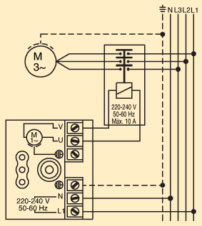

Схема с электромагнитным пускателем
При разборе воды из системы более 0,5–0,8 л/мин насос работает непрерывно. После того как все краны будут закрыты и датчик зафиксирует отсутствие протока воды, блок управления отключает насос с задержкой 5–10 секунд для того, чтобы набрать максимальное давление в системе. При подборе насоса необходимо иметь в виду, что в месте установки блока KIT насос должен создавать давление не менее 2,5 bar при работе на закрытую задвижку. В случае использования прибора KIT в комплекте с погружным или поверхностным самовсасывающим насосом, когда трубопровод до блока находится не заполненным водой, необходимо держать кнопку перезапуска нажатой до появления стабильного потока воды из крана. В связи с тем, что KIT имеет встроенный обратный клапан, донный обратный клапан на самовсасывающий насос можно не устанавливать. В зависимости от геометрической высоты и мощности насоса время подъема воды может доходить до 5–6 минут. Обязательным условием нормальной работы блока управления является расположение всех точек водоразбора из системы после него. Для подсоединения KIT к трехфазному насосу или однофазному с током более 10 А электрическое соединение необходимо производить через электромагнитный пускатель. Также KIT можно использовать с насосом, у которого подача превышает максимальную пропускную способность блока управления KIT. Для этого его устанавливают на байпас.

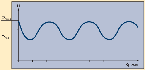

Для того чтобы понять, какие преимущества в комфорте водопотребления дают станции с использованием блоков управления KIT, необходимо разобрать принцип работы станции с использованием гидробака и реле давления.
В станциях с гидробаками включение и выключение насоса происходит в соответствии с установочными значениями реле давления. Изменение установочных значений может выполняться в соответствии с гидравлическими характеристиками гидросистемы для водоснабжения, например в случае подключения насоса к городской водопроводной сети или к резервуару, расположенному ниже уровня насоса. Соответственно гидросистема эксплуатируется в пределах, определенных установочными значениями реле давления. В зависимости от емкости напорного гидробака, а также от соотношения производительности насоса и водоразбора из системы, давление с течением времени будет колебаться в границах, определяемых значениями давления включения и отключения насоса. На практике это означает, что при принятии душа с подачей горячей воды от проточного электроводонагревателя и подобных приборов колебание давления в системе водоснабжения приводят к изменениям температуры нагрева воды, проходящей через прибор. Очень редко, при относительном равенстве производительности насоса и потребления воды из системы, насос в станциях с реле давления будет работать непрерывно. Использование блоков управления KIT позволяет убрать существующий в гидропневматическихстанциях некомфортный перепад давления между интервалом включения и выключения насоса и дает стабильное давление в системе всегда, когда нет изменений в количестве точек водопотребления. Помимо всего прочего, KIT позволяет избежать частых пусков насоса, которые наблюдаются в станциях с реле давления, тем самым уменьшает вредное воздействие пусковых токов на обмотки электродвигателя. Возникающие в момент запуска насоса пусковые токи, в случае их частого воздействия, приводят к преждевременному старению изоляции обмоток и, следовательно, к уменьшению срока службы электродвигателя.
Работа насоса с реле давления и гидробаком = нестабильное
давление в системе

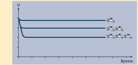

Работа насоса с блоком управления KIT = стабильное давление
в системе при неизменном потреблении
