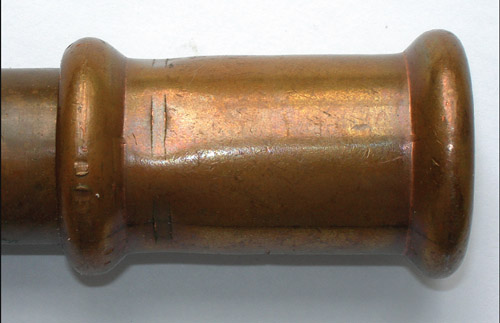

В странах германского технического влияния, наоборот, бесфитинговые технологии практически не применяются и распространены мягкая и твердая капиллярная пайка с использованием фитингов и прессование. В Швеции существует требование открытой прокладки систем отопления и водоснабжения, но запрещено применение открытого пламени в помещениях, отчего широко применяются мягкая пайка при помощи индукционных клещей-нагревателей, прессование и соединения при помощи компрессионных и самофиксирующихся фитингов. А в Норвегии, наоборот, существует требование скрытой прокладки трубопроводов систем отопления, из-за чего обслуживаемых соединений практически нет. Применение пресс-систем всегда имеет преимущество, определяющее целесообразность их использования:  практически не требуется квалификации монтажника. Другим безусловным преимуществом является самая высокая скорость монтажа.

Пресс-фитинг обжимает трубу с усилием до тонны
