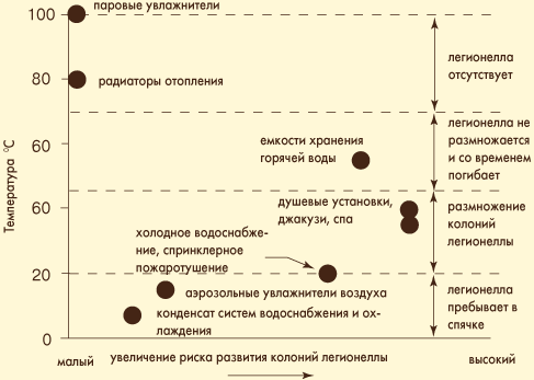

Свободный хлор справляется с патогенными бактериями, в т.ч. такими, как холера, тиф и др. Тем не менее, к моменту, когда обеззараженная подобным образом вода достигает внутренней системы водоснабжения здания, она отнюдь не стерильна. Помимо возможного повторного заражения на магистральных линиях водоснабжения, опасности подстерегают воду в самой система. На рисунке схематично изображены риски повторного заражения внутренней системы здания. Если в системе имеются длинные горизонтальные участки, аккумуляторы холодной и/или горячей воды или буферные резервуары, вода время от времени застаивается. При определенных благоприятных условиях (наличие питательных веществ и температура от +20°C до +50°C) на поверхности стенок труб и резервуаров появляются биопленки, т.е. колонии микроогранизмов. Питательными веществами для микроорганизмов могут быть остатки органических веществ от источника водоснабжения и различные органические вещества, выделяющиеся в воду.
При подходящих условиях биопленки образуются всего за 14 дней. По мере роста колоний и увеличения толщины биопленок, ее фрагменты отделяются и вместе с потоком воды попадают в организм человека . Применительно к Legionella pneumophila, инфицирование дыхательной системы человека происходит анаэробным способом, т.е. вместе с невидимыми глазу аэрозолями, в той или иной мере образующимися при выходе струи воды из крана или видимыми из, например, головки душа. Очевидно, что применение бытовых очистных фильтров для питьевой воды здесь не помогает.

• поддерживать температуру горячей воды свыше 55°C,
• поддерживать температуру холодной воды ниже 20°C,
