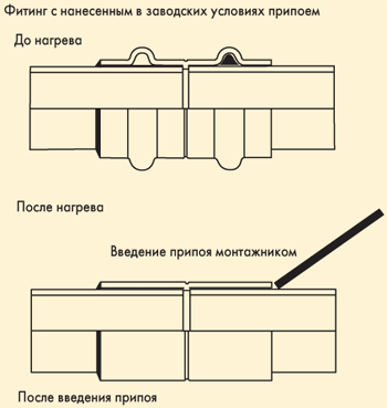

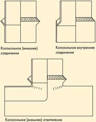

В медных системах существует достаточно большой выбор различных методов соединения трубопроводов (далее – труб). Помимо классического и непритязательного соединения при помощи мягкой (низкотемпературной – прим. ред. перевода) капиллярной пайки (рис. 1), зачастую используется соединение повышенной надежности, а именно твердая (высокотемпературная – прим. ред. перевода) пайка. Можно применять как заводские фитинги для пайки, так и самостоятельно формировать раструбы для пайки непосредственно на концах труб (любимое занятие многих опытных монтажников, рис. 2 и 3) и использовать сварку- пайку (роль припоя выполняет бронза; применяется для соединения со сталью – прим. ред. перевода). Существуют переходные фитинги из меди или ее сплавов на резьбу. Помимо указанных, все большее распространение приобретают технологии прессования на основе пресс-фитингов, зажимные (цанговые) и даже самофиксирующиеся. Технологии соединения постоянно совершенствуются, и в настоящее время в распоряжении специалистов находятся как универсальные, так и подходящие для конкретных особых задач и условий надежные методы соединения.

Капиллярные соединения
Магия капиллярного притяжения
Медные трубы для сантехнических целей и фитинги для капиллярной пайки изготавливаются с очень жесткими требованиями в отношении геометрических параметров, в результате чего зазор между внешней поверхностью трубы и внутренней посадочной поверхностью фитинга для капиллярной пайки крайне мал. В результате, когда очищенный (от окиси – прим. ред. перевода), покрытый флюсом конец трубы вводится в очищенный фитинг и это соединение нагревается до температуры плавления припоя, то под действием сил поверхностного натяжения жидкий припой в нужном количестве мгновенно втягивается в монтажный зазор между трубой и фитингом и равномерноего заполняет. Роль флюса состоит в создании эффекта смачивания поверхностей металла фитинга и трубы и удаления негативного эффекта от возможно оставшихся на поверхности мельчайших незачищенных от окисла «островков» поверхности. После быстрого остывания припоя образуется надежное прочное водогазонепроницаемое соединение.

Рисунок 2. (подробнее)
Socket and Branch Forming Tools and Brazing Joints – Инструменты для самостоятельного изготовления расширительных раструбов и ответвлений (воротников), сварка-пайка.

При монтаже, особенно на существующих системах при устройстве дополнительных ответвлений, зачастую используют раструбы, изготовленные непосредственно на существующих трубах, в т.ч. боковые. Поскольку в этом случае не будет упоров-ограничителей, как в фитингах заводского изготовления, обязательно нанесение разметки на трубе для точного контроля глубины введения трубы в такой раструб при пайке. Кроме того, поскольку капиллярный эффект проявляется только при очень малых величинах монтажного зазора, при изготовлении раструбов таких ответвлений обязательно использование специального заводского инструмента и оправок (рис. 2) для обеспечения точности геометрических размеров. В этом случае самостоятельно организованное без применения заводских фитингов соединение не будет иметь альтернативы по прочности и надежности
