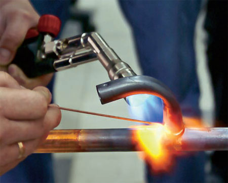

Практика
На практические занятия организаторы отвели полный день. В учебной мастерской представлено все многообразие инструментов для работы с медью, чтобы слушатели могли своими руками не только попробовать «металл», но и сформировать навык обращения с оборудованием, отработать приемы предупреждения ошибок. Шаг за шагом специалисты учебного центра объясняют и предлагают слушателям освоить новые навыки – подготовка труб к соединению, гибка, резка, раздача медных труб, – отработать приемы мягкой и твердой капиллярной пайки, прессования, устройства обжимных соединений. Интересной показалась разница между двумя подходами к устройству соединений капиллярной пайкой: англосаксонский, при котором раструбы формируются на трубах при помощи инструмента без использования соединительных фитингов, и германский – все соединения выполнены только при помощи соединительных фитингов заводского производства. Слушатели получают возможность ознакомиться с обоими этими подходами и вынести собственное суждение о целесообразности их применения. Уже как специалист напомню, что при бесфитинговом монтаже применяется только твердая пайка. Это связано с тем, что поясок спаивания при устройстве отвода слишком узок для обеспечения достаточной прочности при мягкой пайке. Технология соединений медных труб оказалась совсем не сложной. Хотя, разумеется, так можно с уверенностью утверждать после того, как освоишь ее под руководством специалистов. Магический эффект производит испытание только что собранной тобой медной системы давлением жидкости (в центре имеется оборудование для опрессовки). Прочность тонкостенной и, как может показаться, «хлипкой» медной системы даже из мягких труб превышает все мыслимые ожидания. Так, для того чтобы давлением разрушить собранную систему, необходимо более 300 атм (а при использовании труб малого диаметра более 400 атм)! Но даже когда система не выдерживает, разрыв происходит не в месте соединения, а в теле самой трубы. Вот какая прочность у соединений, выполненных капиллярной пайкой и прессованием. Пока сам не проверишь, ни за что не поверишь. А ведь и сама пайка и особенно прессование – весьма незатейливые, простые операции. На прессование, например, уходит 40–50 с! А у опытного монтажника, как утверждают в Национальном Центре Меди, и того меньше.
