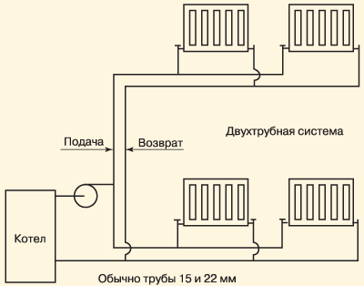

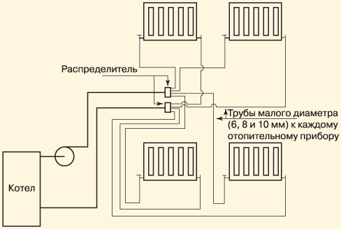

Проектирование
Выбор диаметров осуществляется по таблицам или с помощью специальных программ. Рекомендуется исходить из значения скорости теплоносителя от 0,3 до 1,5 м/с. Выбор диаметра имеет несколько практических аспектов. Так, при слишком больших значениях диаметра труб скорости потока теплоносителя будут низкими, что может привести к оседанию продуктов коррозии железных деталей, если такие имеются в системе. При слишком малых значениях диаметра труб и высокой скорости потока может появиться шум.
С учетом этих факторов в табл. 2 приведены рекомендации по выбору диаметра труб. В открытых домашних системах отопления перепад температур обычно принимается в 11 °С. В закрытых системах перепад температур обычно принимается в 20 °С. По табл. 3 можно подобрать приемлемую величину диаметра труб исходя из расчетного перепада температур и тепловых показателей котла. (Прим. Национального центра меди: медные трубы не имеют ограничений по значениям температуры и давления из числа тех, что встречаются в системах водяного (парового) отопления. Указанное позволяет применять любые значения ∆t°, если это обосновано соображениями эффективности, безопасности и энергосбережения).

Монтаж
Для специалиста монтаж медных систем отопления не представляет никакой сложности. Даже при небрежном отношении к монтажу результаты будут достаточно надежными в силу решений, заложенных в стандартизованные материалы и изделия. Для основных соединений обычно используют неразборные соединения – капиллярную пайку, прессовые соединения. Там, где по какой-либо причине потребуется манипуляция с элементом системы – при соединении отопительного прибора, счетчика, клапана и т.д., обычно применяют одно из разборных соединений – компрессионный фитинг, например. Но, разумеется, любой тщательный монтаж лучше небрежного. Так, добросовестный специалист особо придирчиво выполняет замеры помещения и его элементов с тем, чтобы точно отмерить куски труб, поскольку эстетика такой системы будет наголову выше той, что собрана «на глазок». Трубы до 12 мм можно резать и резаком, и ножевкой под прямым углом, главное – удалить заусенцы и грат, образовавшиеся после реза. (Прим. Национального центра меди: на долю неудаленного грата приходится большая часть претензий – эта «мелочь» имеет принципиальное значение для обеспечения сроков службы медных трубопроводов в 50 лет и выше).
