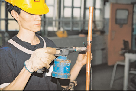

Почему нормативные документы по меди в газовых сетях упоминают только высокотемпературную пайку? В иностранной литературе разрешается также брейзинг – пайка серебряным припоем. А как же традиционная пайка?
Ответ:
В англоязычной и другой иностранной литературе в разных странах встречаются различные термины, обозначающие один и тот же процесс. Сущность применяемых технологий соединения не меняется.
Существует два вида капиллярной пайки при соединении медных труб и арматуры: низкотемпературная (мягким припоем, мягкая, soft soldering, soldering) и высокотемпературная (твердым припоем, твердая, серебряным припоем, brazing, silver brazing). В газоснабжении применяется только высокотемпературная, в отличие от водоснабжения, где применяются оба вида (с ограничением по применению высокотемпературной пайки для малых диаметров). Несмотря на единые принципы этих видов капиллярных соединений, в технологии исполнения между ними есть значительная разница, и мы рекомендуем ознакомиться с технологией высокотемпературной пайки детально. Сказанное не означает, что высокотемпературная капиллярная пайка более трудоемка или сложна, однако у нее есть свои особенности, о которых следует знать, поскольку газ не прощает некомпетентности.
