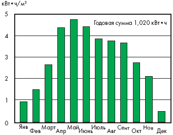

Изменение солнечной облученности поверхности
Изменение солнечной облученности поверхности по месяцам года, на 1 м2 поверхности в контрольном населенном пункте со среднегодовым значением облученности 1020 кВт•ч/м2. Годовая сумма 1020 кВт•ч

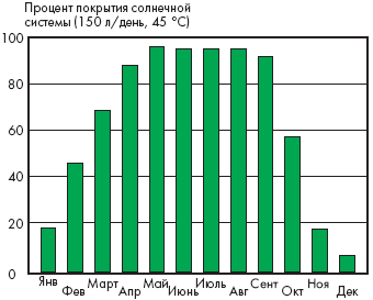

На рис. 3 показан диапазон общей производительности солнечной системы по месяцам. В целом в годовом исчислении система энергоснабжения на основе солнечных панелей – полезная площадь которых приемлема с точки зрения общей занимаемой площади и затрат на организацию сети – составляет немалую долю (50-70 %) потребности в ГВС. Для одной семьи приемлемой полезной площадью считаются 2–4 м2.
Степень покрытия, обеспечиваемая системой на основе солнечных батарей определенной мощности
Рисунок 3.
Степень покрытия, обеспечиваемая системой на основе солнечных батарей определенной мощности (в нашем примере 150 л/день при 45 °С). Процент покрытия солнечной системы (150 л/день, 45 °С)

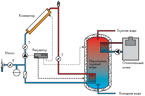

Основными элементами сети являются приемник солнечного излучения (коллектор) и накопительный бак для производимой горячей воды. Эти два элемента могут быть раздельными, т. е. устанавливаться на определенном расстоянии друг от друга, либо выполняться в виде моноблока.
Обычный коллектор состоит из прямоугольных коробов, закрытых сверху стеклом, создающим парниковый эффект, и защищенных снизу теплоизолирующим материалом, минимизирующим тепловое рассеяние. В коробах устанавливаются черные металлические пластины, к поверхности которых привариваются каналы циркуляции рабочей жидкости, поглощающей солнечное тепло. Тепло, отданное коллектору солнечным излучением, может отбираться непосредственно приготовляемой горячей водой. И в этом случае вода – без промежуточных ступеней – свободно циркулирует по коллектору. Либо в качестве рабочей жидкости используется жидкость-теплоноситель, и тогда она циркулирует по замкнутому контуру от коллектора к теплообменнику, который отдает тепло воде. Теплообменник выполняется в виде змеевика, установленного в накопительном баке (внутри или снаружи), либо в виде рубашки, окутывающей накопительный бак. И в том, и в другом случае циркуляция обеспечивается насосным агрегатом либо – если уровень расположения накопительного бака выше уровня коллектора – прямотоком.
Следует помнить, что поглощение водой тепла непосредственно из коллектора с одной стороны значительно упрощает конфигурацию сети и, следовательно, снижает затратную часть, с другой стороны имеет один недостаток – вода, циркулирующая в контуре солнечной панели при определенных параметрах жесткости может при нагревании давать известковый осадок, со временем засоряющий каналы коллектора. В этом случае рекомендуется организовать умягчение воды, нагреваемой таким способом.
Рисунок 4 (подробнее)
Принципиальная схема солнечного контура приготовления горячей воды
Емкость накопительного бака должна соответствовать фактическим объемам потребления горячей воды с учетом переменного характера процесса накопления тепла, свойственного системам данного типа. Компоненты системы соединяются трубопроводом, оборудованным соответствующей теплоизоляцией. На рис. 4 показана принципиальная схема солнечного контура приготовления горячей воды. Рабочие параметры оптимизируются и регулируются специальной автоматической системой управления, которая в зависимости от объема поступающей солнечной энергии либо фактической температуры воды в накопителе включает и выключает циркуляционный насос либо регулирует пропускной объем жидкости-теплоносителя. Наличие воды определенной температуры, в том числе, когда система не дает нужного количества тепла, может обеспечиваться подключением к внешнему источнику тепла. С этой целью в накопителе можно установить электронагоревательный элемент, которое специальным термостатическим регулятором будет включаться только, когда требуется подогреть воду до необходимого уровня. В качестве альтернативы в накопителе устанавливают второй теплообменник (рис. 5), в котором время от времени (с той же целью) включается циркуляция жидкости-теплоносителя, нагретой имеющимся тепловым генератором (например, использующимся для отопления помещений объекта).
В зависимости от климатической зоны и времени года в случае использования промежуточной жидкости-теплоносителя могут потребоваться определенные меры для защиты от замерзания.
