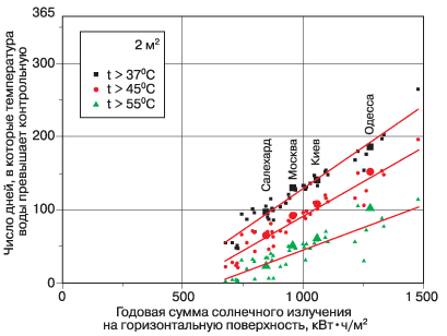

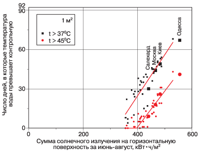

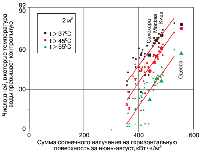

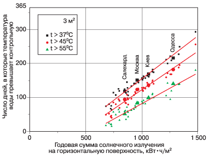

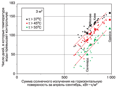

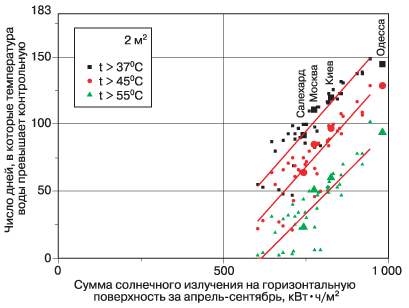

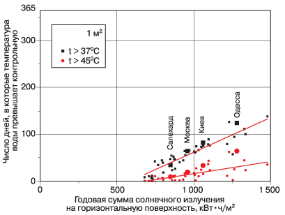

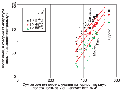

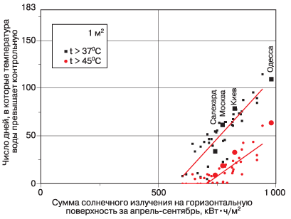

На рис. 1–9 представлены результаты статистической обработки полученных данных в виде зависимостей числа дней в разные периоды года, в которые температура воды в баке типичной СВУ превышает контрольные значения, от суммы солнечного излучения на горизонтальную поверхность за те же периоды времени для метеостанций, перечисленных в таблице. Отдельные рисунки относятся к разным площадям солнечного коллектора типичной СВУ (1, 2 и 3 м2) и к разным периодам года (июнь-август, апрель-сентябрь и весь год). На рисунках выделены 2 российских населенных пункта (Москва и Салехард, расположенный на полярном круге) и 2 украинских (Киев и Одесса), представляющих некоторые характерные точки средней полосы, севера и южной зоны. Видно, что, например, в условиях московского климата в летний период (июнь-август, 92 дня) типичная СВУ с солнечным коллектором площадью 1 м2 позволяет нагреть 100 л воды до температуры выше 37°С не менее чем в течение 45 дней, с 2 м2 – не менее чем 65 дней, с 3 м2 – не менее чем 75 дней. Для южных станций эти показатели существенно лучше. Интересно отметить, что даже для районов Крайнего Севера, к которым относится, например, Салехард, расположенный прямо на полярном круге, СВУ с солнечным коллектором 2 м2 в летний период обеспечит получение теплой воды не менее чем в течение 50 дней, с 3 м2 – более 60 дней. По приведенным зависимостям несложно получить информацию о вероятности получения нагретой воды с температурой, превышающей выбранные контрольные значения за летний период, за полугодие и за весь год для любого пункта из таблицы, в зависимости от площади солнечного коллектора.
Полученные зависимости позволяют пользователю достаточно просто оценить эффективность применения солнечных водонагревательных установок с точки зрения возможности получения нагретой воды практически для любого региона России, определить период их использования (летний, сезонный, круглогодичный), выбрать потребную площадь солнечных коллекторов (с использованием, если необходимо, масштабного фактора, учитывающего среднесуточные потребности в горячей воде), провести ориентировочные экономические оценки при известной стоимости установок или хотя бы солнечных коллекторов.
Полученные зависимости в большинстве случаев характеризуются относительно небольшим разбросом точек (10–30%), уменьшающимся с ростом величины сумм солнечного излучения. Это обстоятельство позволяет делать соответствующие оценки и для населенных пунктов, не включенных в таблицу, учитывая тот факт, что полученные зависимости числа дней от суммы солнечного излучения для рассмотренных периодов времени носят универсальный характер.
С учетом изложенного проведена аппроксимация полученных результатов с использованием нелинейного метода наименьших квадратов. Результаты аппроксимации представлены в виде следующих математических соотношений:

Выбор вида аппроксимационных зависимостей (1) и (2) обусловлен физическими соображениями. Соотношение (1) представляет собой широко используемую кусочно-линейную зависимость типа «input – output» диаграммы, описывающую интегральные характеристики ряда энергетических устройств: параметр на выходе в зависимости от входного параметра. В данном случае входным параметром является сумма солнечного излучения, выходным – число дней. Из общих соображений ясно, что существует некоторое минимальное пороговое значение суммы солнечного излучения Io, до которого солнечная установка из-за существующих тепловых потерь и тепловой инерционности не будет обеспечивать нагрев воды до контрольного уровня температуры. Минимальное пороговое значение Io возрастает с ростом выбираемого контрольного значения температуры и уменьшением площади солнечного коллектора. С другой стороны, существует пороговое максимальное значение суммы солнечного излучения Imax, при превышении которого практически в течение каждого календарного дня вода будет нагреваться до выбранного контрольного уровня температуры.
Выбор вида функции (2) зависимости пороговых значений Io и Imax от площади солнечного коллектора связан с очевидным фактом их асимптотического поведения при уменьшении площади солнечного коллектора (при Fск -> 0 Io и Imax -> ∞).
Необходимо отметить, что приведенные аппроксимационные коэффициенты справедливы для рассмотренного диапазона изменения площади солнечного коллектора типичной СВУ 1–3 м2 и характерного для рассмотренных метеостанций диапазона изменения сумм солнечного излучения (лето – 300–600 кВт•ч/м2, теплое полугодие – 500–1000 кВт•ч/м2, год – 700–1500 кВт•ч/м2). Погрешность расчета числа дней с использованием полученных соотношений составляет 10–30%, причем меньшая погрешность относится к большим суммам солнечного излучения.

Зависимость числа дней, в которые температура воды в баке СВУ превышает контрольные значения, за июнь-август при различной площади солнечного коллектора
Зависимость числа дней, в которые температура воды в баке СВУ превышает контрольные значения, за апрель-сентябрь при различной площади солнечного коллектора
Зависимость числа дней в году, в которые температура воды в баке СВУ превышает контрольные значения, при различной площади солнечного коллектора
