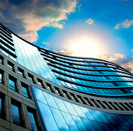

Многие считают, что панорамное остекление способствует использованию солнечной энергии для пассивного обогрева и естественного освещения зданий. Это не совсем так даже при применении современных светопрозрачных ограждений с повышенными теплозащитными свойствами. Следует признать, что большие окна в зданиях, строящихся в холодном климате России, требуют весьма значительных эксплуатационных энергетических затрат и дают несколько сомнительный психо-эмоциональный эффект.
Рациональнее сократить площадь окон до минимально допустимого значения и стены совместить с гелиоколлектором. Такая конструкция ограждений может использовать энергию солнечной радиации в многоэтажных зданиях. Здание с таким фасадом будет иметь высокие теплозащитные свойства и энергоэффективные показатели. При этом будет создана имитация сплошного остекления, к чему стремятся многие архитекторы. Кроме того, фасад здания с гелиоколлектором может иметь различную цветовую гамму за счет окраски теплопоглощающей пластины коллектора. Конструктивно имеется возможность также изменять фактуру плоскости фасада. При различном плоскостном расположении светопрозрачного элемента коллектора создается интересный эффект кристаллической поверхности.

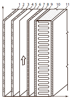

При проведении теоретических исследований (Б. В. Хрустовым, канд. техн. наук, отдел НИР ГипроНИИздрав Минздрава СССР) была создана математическая модель нестационарного теплового поведения конструкции, включающая светопрозрачные слои, теплоприемную пластину, воздушный теплосъемный канал, воздушные прослойки и теплоизоляционные слои (рис. 1).
Расчетная схема наружного ограждения

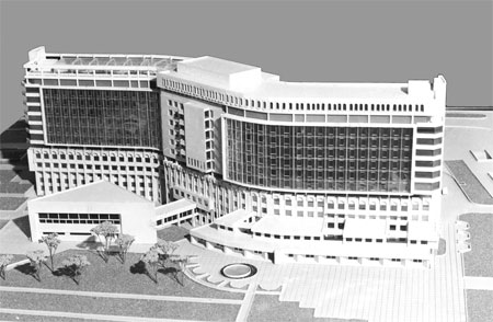

На основе рекомендации по проектированию наружных стен зданий с ГВН в Ташкенте было спроектировано и начато строительство Кардиологического центра.
Расчет тепловых процессов с помощью нестационарной теплопередачи в ограждении в режиме принудительной вентиляции теплосъемного канала в холодный период и естественного в теплый период установил, что в климатических условиях Ташкента в течение года теплопроизводительность гелиоколлектора колеблется в широких пределах, достигая максимального значения в октябре – 330 Вт/м2 и минимального в декабре – 140 Вт/м2.
Сумма полезной энергии за сутки по месяцам отличается в 2,3 раза и составляет максимальное значение в июле – 5,7 МДж/м2 и минимальное в декабре – 2,2 МДж/м2. В течение года максимальный КПД достигает 50,9 и средний 39,3 %. Температура воздуха в теплосъемном канале коллектора в зимний период составляет 29–34°C, а в летний 66–68 °C.
Кардиологичемкий центр в г. Ташкенте (архитекторы: Х. А. Мукольянц, А. Л. Быков; инженеры: Г. Ф. Панков, Ю. И. Беленький)
Расчеты показали, что в здании полезное тепло можно использовать для горячего водоснабжения Кардиологического центра с апреля по октябрь.
