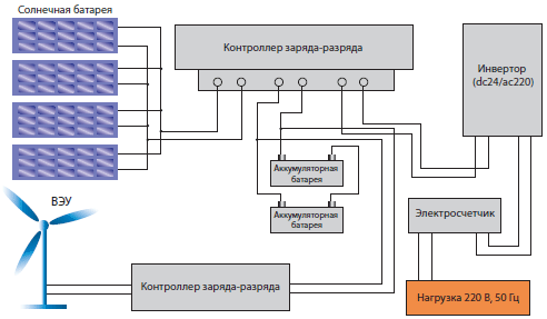

В состав комбинированной электростанции входит солнечная батарея (СБ), аккумуляторная батарея (стабилизационный блок), ветрогенератор, а также электронный блок, который содержит контроллер, следящий за работой батареи, зарядный блок и инвертор преобразования постоянного напряжения в переменное 220 В частотой 50 Гц (рис. 1). Если светит солнце или дует ветер, то происходит электропитание нагрузки и зарядка аккумуляторов, если ветер и солнце отсутствуют (ночью, во время штиля), то нагрузка питается от аккумулятора.

Блок-схема комбинированной электростанции
