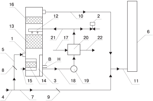

УУТГ содержит контактный и пластинчатый теплообменники с двумя самостоятельными контурами оборотной и расходной воды.
Устройство и работа УУТГ ясны из приведенной на рисунке схемы и описания ее позиций.
В контактном теплообменнике в вертикальном противотоке движутся ДГ и распыленная оборотная вода, т. е. ДГ и вода напрямую контактируют друг с другом. Для поддержания равномерного распыления оборотной воды используются форсунки и специальная керамическая насадка.
Нагретая оборотная вода, перекачиваемая в своем водном контуре самостоятельным насосом, отдает тепло, приобретенное в контактном теплообменнике, расходной воде в пластинчатом теплообменнике.
Для требуемого охлаждения оборотной воды должна быть использована только холодная водопроводная вода, которая после нагрева в УУТГ доводится до кондиционной температуры в бойлерах существующих котельных и используется далее для горячего водоснабжения жилья.
В контактном теплообменнике охлажденные ДГ дополнительно проходят каплеуловитель и, потеряв в итоге более 70% влаги в виде конденсата паров воды, соединяются с частью горячих ДГ (10–20% от объема ДГ, отходящих от котла), направленных сразу от котла в дымовую трубу, образуя при этом смесь ДГ с низким влагосодержанием и с температурой, достаточной для прохождения дымовой трубы без конденсации остатка паров воды.
Объем оборотной воды непрерывно увеличивается за счет конденсата паров воды, находившихся в ДГ. Образуемый излишек автоматически сливается через вентиль с электромеханическим приводом и может с подготовкой использоваться в качестве дополнительной воды в отопительной системе котельной. Удельный расход сливаемой воды на 1 Гкал утилизированного тепла составляет около 1,2 т. Слив конденсата контролируется уровнемерами В и Н.

Схема установки утилизации тепла дымовых газов
Рисунок
Схема установки утилизации тепла дымовых газов (УУТГ)
1 - контактный теплообменник;
2 - вентиль с электромеханическим приводом для автоматического слива излишка оборотной воды, образуемого при конденсации паров воды ДГ;
3 - бак накопительный для оборотной воды, нагретой утилизированным теплом ДГ;
4 - ДГ, отходящие от котла;
5 - часть ДГ, направляемая на утилизацию их тепла;
6 - труба дымовая;
7 - часть ДГ, продолжающая движение по существующему борову в дымовую трубу (6);
8 - задвижка, регулирующая расход части ДГ (5);
9 - задвижка, регулирующая расход части ДГ (7);
10 - охлажденная и осушенная часть ДГ, вышедшего из контактного теплообменника (1);
11 - смесь ДГ (7 и 10), имеющая перепад температур ДГ и его точки росы, равный 15–20°С;
12 - распылитель оборотной воды;
13 - насадка специальная с развитой поверхностью;
14 - декарбонизатор, в котором за счет продувки воздуха через оборотную воду из нее удаляется ранее растворенная двуокись углерода;
15 - продувочный воздух;
16 - каплеуловитель;
17 - система подачи холодной воды;
18 - оборотная вода, нагретая утилизированным теплом;
19 - насос для перекачки оборотной воды;
20 - пластинчатый теплообменник для передачи утилизированного тепла от оборотной воды расходной воде;
21 - охлажденная оборотная вода, направляемая в распылитель (12) и на слив ее излишка через вентиль с электромеханическим приводом (2);
22 - расходная вода, нагретая утилизированным теплом ДГ.
В и Н – датчики верхнего и нижнего уровней оборотной воды в баке накопительном (3);
