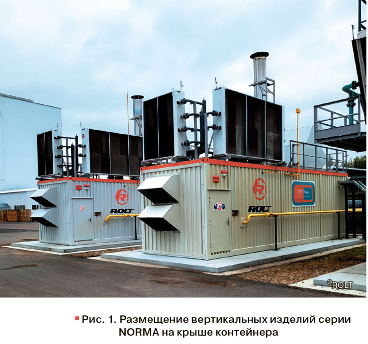

Существует несколько схем компоновки драйкулеров «Терма», позволяющих эффективно использовать ограниченное пространство. Один из вариантов – размещение вертикальных аппаратов по краям контейнера. Такое решение обеспечивает удобный доступ при обслуживании, однако требует установки разделительных перегородок для исключения взаимного влияния воздушных потоков.

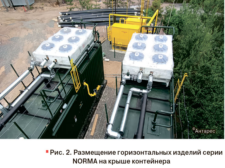

В ассортименте «Терма» представлен и другой вариант – классические плоские горизонтальные изделия. Они комфортны в обслуживании вентиляторов и имеют относительно невысокую массу на единицу поверхности, что важно для крышного размещения аппаратов. Однако при их использовании достичь высокой тепловой мощности на ограниченной площади может быть проблематично.

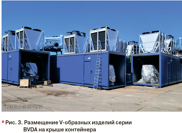

Для объектов с высокой нагрузкой наиболее предпочтительными в нашей линейке являются V-образные драйкулеры. Данная конструкция сочетает высокую тепловую мощность с компактностью, что делает ее распространенным решением для объектов ГПУ. При этом надо понимать, что такая конфигурация обладает высокой металлоемкостью и большой высотой, что усложняет монтаж оборудования.
