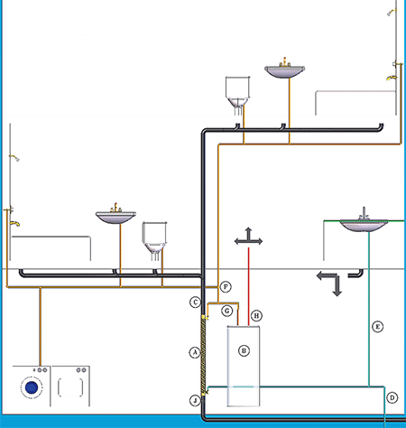

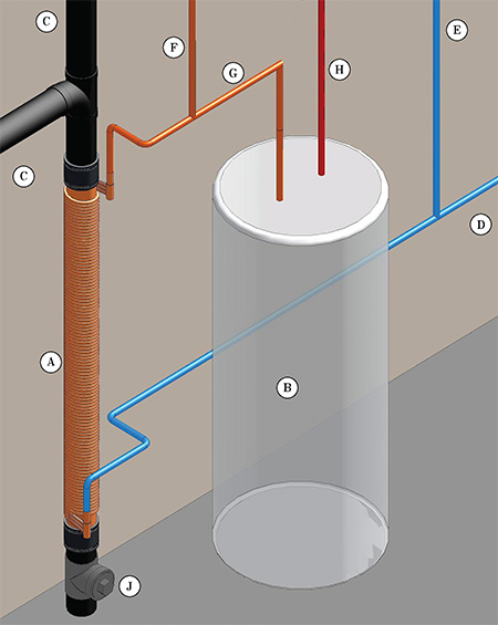

В Канаде была разработана система, удовлетворяющая вышеперечисленным требованиям. Новинка получила название Power-Pipe® DWHRSystem. Она представляет собой медную центральную трубу большого диаметра, которую обматывают медные трубы меньшего диаметра. Данная конструкция устанавливается вместо вертикального участка внутридомовой канализации. По трубе большего диаметра будут транспортироваться сточные воды, по трубам меньшего диаметра – холодная вода от источника водоснабжения к водонагревателю горячей воды. Таким образом будет осуществляться предварительный подогрев воды, идущей на нужды горячего водоснабжения, с помощью тепла сточных вод. Витки трубы меньшего диаметра сконструированы таким образом, чтобы потери давления воды в них были минимальны, это необходимо для того, чтобы мощности уже существующего насоса водоснабжения хватило для транспортировки воды, и не потребовалась бы замена насоса на насос большей мощности. Это привело бы к снижению энергоэффективности системы и дополнительным расходам средств заказчика.
Схема предварительного подогрева воды с помощью тепла сточных вод
Схема предварительного подогрева воды с помощью тепла сточных вод:
А – устройство утилизации тепла сточных вод Power-Pipe™; В – водонагреватель; С – сточные воды, поступающие от ванных; D – ввод чистой водопроводной воды; Е – подача холодной воды на кухню; F – подогретая в утилизаторе холодная вода; G – подвод подогретой воды к водонагревателю; H – подача горячей воды от водонагревателя; J – выпуск канализации
