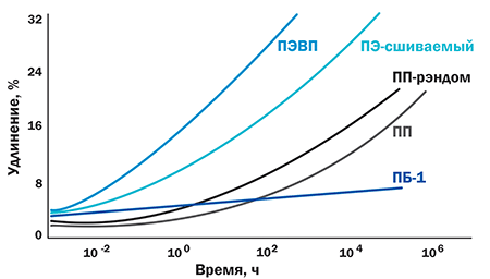

Из рис. 1 видно, что ПБ-1 обладает высокой стойкостью к деформации под воздействием длительных нагрузок, значительно превосходящей показатели других полиолефиновых материалов.
Стойкость к деформации под нагрузкой ПБ-1 по сравнению с другими полиолефиновыми материалами

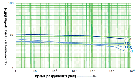

По сравнению с другими материалами полиолефиновой группы ПБ-1 обладает наибольшей долговременной прочностью под воздействием высоких температур (рис. 2).
Максимальная длительная прочность – MRS (максимальное длительное напряжение в стенке трубы) материалов полиолефиновой группы
Пользуясь европейским стандартом ISO 10508, можно рассчитать максимально допустимое напряжение в стенках трубы MPa для разных материалов полиолефиновой группы для различных стандартизованных факторов безопасности применения труб. Результаты расчета представлены в таблице ниже. Из таблицы видно, что максимальное допустимое напряжение в стенке трубы для PB-1 на 35% выше, чем для сшитого полиэтилена PE-Х трубы, на 45% выше, чем для полипропилена PP-R и более чем на 50% выше, чем для труб PE-RT. Фактически это означает, что на эквивалентную толщину стенки трубы PB-1 имеет больший фактор безопасности по сравнению с трубами из других материалов полиолефиновой группы (табл. 1).

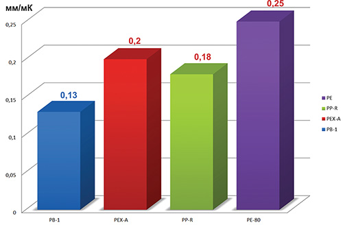

ПБ-1 обладает наименьшим коэфициентом линейного расширения (рис. 3) и наименьшим коэфициентом теплопроводности (рис. 4).
Коэффициент линейного расширения
Рисунок 3.

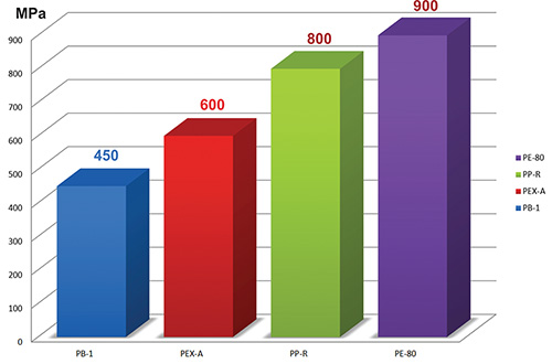

Коэффициент эластичности (модуль упругости) – физическая величина, характеризующая свойства материала сопротивляться растяжению/сжатию при упругой деформации. Из рис. 5 видно, что полибутен обладает наилучшей эластичностью.
Рисунок 5.

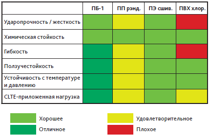

Итак, подводя итог проведенного краткого анализа, мы можем обратить внимание на то, что полибутен, несмотря на свой юный возраст, имеет существенные преимущества перед своими «старшими собратьями» (табл. 3).
Таблица 3
Сравнение свойств различных материалов,
применяющихся для производства труб
(Источник)

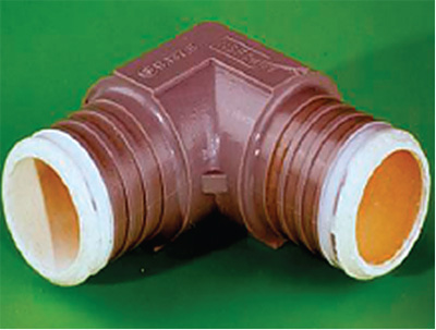

Это не совсем так. В 1970-е годы полибутеновые трубы практически полностью вытеснили столь популярные медные трубы на Северо-американском рынке. Трубы из полибутена применяются в Северной Америке аж с 1976 года. Так, в Канаде трубы из полибутена установили в более чем в 700 тыс. домов, а в США полибутен «прописался» в нескольких миллионах домов. То есть общая протяженность трубопроводов составляет более 400000000 м(!), а опыт эксплуатации – более 40 лет. Однако ложка дегтя в такой большой бочке меда все же нашлась. В 1990-е годы, т.е. практически спустя 20 лет, в Северной Америке был зафиксирован ряд крупных протечек во внутренних инженерных системах домов. В числе непроверенных слухов о причинах протечек были и описанные выше проблемы с хлором, и преждевременное старение труб и т.п. Но все эти домыслы не нашли документального подтверждения и носили предположительный характер, а документально подтвержденным фактом причин образования протечек, подкрепленным решением судов, явилось использование клеевых полиацетатных фитингов, которые широко применялись на территории Северной Америки, но никогда в Европе. То есть потекли не трубы, а клеевые соединения труб и фитингов. Протечки были зафиксированы в определенный временной интервал и были вызваны, предположительно, несоответствием геометрических параметров фитингов поставляемых одно время на рынок. Клеевой слой при динамическом изменении температур не смог долгое время компенсировать геометрическое несоответствие труб и фитингов.
Полиацетатный фитинг
Рисунок 6.
Этим объясняется и тот факт, что в отличие от Северной Америки, в Европе трубы из полибутена успешно применяются уже более 50 лет и их доля на рынке неуклонно растет. По данным KWD 2006, в Великобритании объем потребления труб из полибутена превысил потребление труб из сшитого полиэтилена, который появился на рынке значительно раньше. Все дело в том, что в Европе, равно как и в России, не применяются клеевые соединения. Трубы из полибутена соединяются посредством гомогенной (однородной) сварки труб и фитингов из того же материала, что и сами трубы, т.е. место соединения трубы и фитинга является наиболее надежным, т.к. в этом месте наибольшая толщина однородного материала, кроме того, такие фитинги не заужают внутренний проход трубы, тем самым снижая потери давления системы.

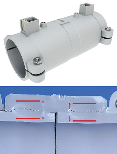

Электрофузионная (электромуфтовая) сварка труб из полибутена-1
Рисунок 7.

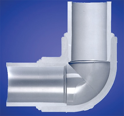

Раструбная (муфтовая) сварка труб из полибутена-1
Рисунок 8.
