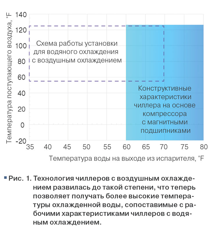

Кроме того, чиллеры с воздушным охлаждением на базе компрессоров с магнитными подшипниками позволяют дополнительно снижать энергопотребление за счет повышения температуры охлажденной воды (т. к. чиллер может работать при более высоких температурах охлажденной воды, превышающих нормативные). Это снижает нагрузку на компрессор, уменьшает энергопотребление и увеличивает холодопроизводительность.
Повышение температур охлажденной воды также обеспечивает возможности для дальнейшего развития. По мере того как рабочие диапазоны температуры серверов продолжают расширяться, требования к температуре подаваемой охлажденной воды также будут изменяться. Например, за последние пять лет температура охлажденной воды увеличилась с 60 °F (16 °C) до 70 °F (21 °C).
Чиллеры на основе безмасляного компрессора с магнитными подшипниками обладают устойчивостью к росту температур охлажденной воды и расширяют диапазон рабочих температур, что позволяет повысить эффективность системы (рис. 1).
