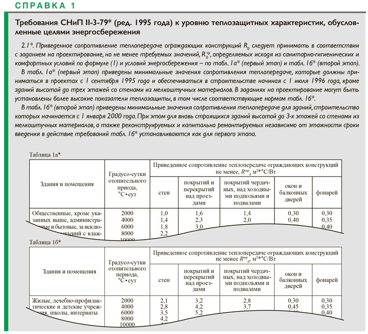

В конце 1980-х в стране начались глобальные перемены, затронувшие к началу 1990-х и такую традиционно инертную отрасль, как строительство. Началась кампания по энергоэффективности. В СНиП II-3-79* «Строительная теплотехника» в редакции 1995 года требования к уровню теплозащитных характеристик были дополнены условием энергосбережения (см. справку 1). При проведении проектных расчетов значение требуемого сопротивления теплопередаче с учетом условий энергосбережения значительно превышало значение сопротивления теплопередаче, рассчитанное исходя из санитарно-гигиенических и комфортных условий.
Введение требования «с учетом условий энергосбережения» означало в данном случае небывалое доселе невероятно резкое повышение требований к теплозащитным характеристикам зданий. Например, сопротивление теплопередаче стен жилых многоквартирных зданий, проектируемых в Московском регионе, с 1 июля следующего, 1996 года должно было вырасти практически вдвое, а уже с 1 января 2000 года – втрое и составлять более 3 м2•°С/Вт.
Обоснованность указанных требований неизвестна и лежит, очевидно, вне сферы строительной инженерии, а вероятность их выполнения была практически ничтожной, что и подтвердилось впоследствии. Однако, если требование закреплено в обязательной к применению нормативно-технической документации, оно должно быть выполнено. Практика показывает, что наиболее легко и комфортно заведомо невыполнимые требования выполняются, что называется, на бумаге.
