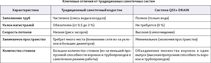

Функционирование системы QSS+ DRAIN коренным образом отличается от традиционного самотечного водостока. В то время как обычная ливневая канализация перемещает воду за счет уклона труб и частичного их заполнения воздухом, работа QSS+ DRAIN базируется на гравитационно-вакуумном принципе.
Ключевой физический процесс можно разделить на несколько этапов.

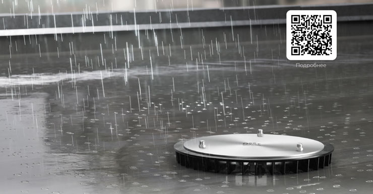

Исключение попадания воздуха в систему. Центральным элементом системы является кровельная воронка QSS+ DRAIN, оснащенная специальным стабилизатором потока (отсекателем воздуха). При достижении расчетной интенсивности дождя конструкция воронки препятствует образованию воронкообразного вихря и попаданию воздуха в трубопровод. Это критическое условие для перехода системы из гравитационного режима в сифонно-вакуумный.
Формирование сплошного водяного столба. Благодаря точному расчету и подбору диаметров участков трубопроводов при заполнении водяной столб начинает движение по вертикальному стояку под действием силы тяжести. Поскольку воздух в систему не поступает, в трубопроводе образуется непрерывный поток жидкости, заполняющий 100 % сечения трубы (H/d = 1,0).
Возникновение разрежения (сифонно-вакуумный эффект). Движущийся вниз столб воды создает в верхней точке стояка зону пониженного давления – вакуум. Это разрежение моментально передается по горизонтальному коллектору (сборному трубопроводу) к приемным воронкам. В результате система начинает не просто принимать стекающую воду, а активно всасывать ее с поверхности кровли с высокой скоростью.
Энергетический баланс и самоочищение. Энергия, создаваемая перепадом высот от кровли до точки выпуска, расходуется на преодоление гидравлических сопротивлений в трубах меньшего диаметра. Высокие скорости движения потока (до 12 м/с) обеспечивают эффект динамического самоочищения: любая взвесь и мелкий мусор вымываются из системы в режимах полного наполнения, предотвращая заиливание горизонтальных участков.

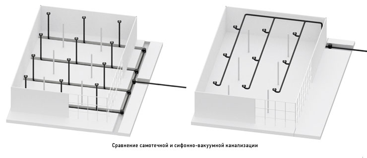

Увеличение диаметра. В точке перехода в гравитационную сеть диаметр трубопровода увеличивается (обычно в два раза) для снижения скорости потока до нормативных значений (до 4 м/с согласно СП 32.13330 п. 5.4.2 или до 3 м/с согласно стандарту BS 8490:2007 Guide to siphonic roof drainage systems, п. 8.10).
Гашение энергии. Расчет по такой методике гарантирует, что возникающая турбулентность в колодце или сборном коллекторе не приведет к нарушению сифонно-вакуумного режима в стояке.
Вентиляция. В точке перехода (приемном колодце) обеспечивается доступ воздуха, что позволяет нарушить сифонный режим и перевести поток в безнапорный режим без риска возникновения гидравлических ударов в наружных сетях.
Конструктивная адаптация и соответствие стандартам РФ
Важнейшим этапом легитимизации сифонно-вакуумных систем в России стало внедрение Изменения № 3 к СП 30.13330.2020, которое официально закрепило понятие вакуумного режима и требования к воронкам, специфике их работы и расчетным параметрам. Финальным шагом становится вступление в силу в первом квартале 2026 года ГОСТ Р 72567-2026 «Система водосточной сифонно-вакуумной канализации. Общие технические требования». Система QSS+ DRAIN полностью адаптирована под эти стандарты, а также требования ГОСТ Р 70628.1-2023, ГОСТ Р 70628.2-2023, ГОСТ Р 70628.3-2023 и ТУ 22.23.19-007.05266240-2022. Это устраняет любые разночтения при проектировании и прохождении экспертизы, подтверждая полную нормативную чистоту при применении системы СВК QSS+ DRAIN.
Система QSS+ DRAIN является результатом глубокого инжиниринга, направленного на полную адаптацию сифонно-вакуумной технологии к специфике российского строительного рынка. Ниже перечислим ключевые аспекты конструктивного соответствия.
Модернизированные кровельные воронки. Запатентованная конструкция воронки QSS+ DRAIN спроектирована таким образом, чтобы гарантированно обеспечивать отсечение воздуха и формирование устойчивого сифонно-вакуумного режима в соответствии с новыми требованиями к узлам приема воды. Выбрана конструкция воронки с диаметром патрубка 75 мм, предназначенного для присоединения к трубопроводу из полиэтилена HPDE. Особое внимание уделено корпусу дождеприемной воронки, отсекателю воздуха и элементам разъемных соединений для механической фиксации, выполненным из нержавеющей стали – коррозионностойкого металла согласно п. 21.17 Изменений № 3 к СП 30.13330.2020 и п. 5.5. ГОСТ Р 72567-2026. Такая конструкция гарантирует долговечность, надежность и высокую стойкость системы к внешним воздействиям при эксплуатации в российских климатических условиях с частыми переходами через 0 °C.
Адаптация к отечественным нормам эксплуатации. При разработке системы учитывались не только гидравлические параметры, но и требования по механической прочности и стойкости компонентов. Все элементы системы адаптированы под отечественные строительные материалы и типы кровельных пирогов.
Сертификация по ГОСТ Р 72567-2026 «Система водосточной сифонно-вакуумной канализации. Общие технические требования». Геометрия фитингов, пропускная способность стабилизаторов потока и прочностные характеристики трубопроводов полностью соответствуют тем нормам, которые с апреля 2026 года стали обязательными для всей отрасли.
Разработка системы велась в тесном контакте с проектными институтами, что позволило создать продукт, который полностью закрывает существовавшие ранее нормативные пробелы.
Ключевые технологические преимущества системы QSS+ DRAIN
Переход на сифонно-вакуумную технологию QSS+ DRAIN открывает принципиально новые возможности для оптимизации строительства и эксплуатации зданий.
Оптимизация количества водоприемных узлов. Пропускная способность воронок QSS+ DRAIN может достигать 32 л/с. Благодаря исключительной пропускной способности воронок QSS+ DRAIN для эффективного водоотвода требуется значительно меньше точек приема воды на кровле по сравнению с самотечными аналогами. Это напрямую снижает затраты на материалы и сокращает трудозатраты при монтаже.
Минимизация диаметров трубопроводов. Работа системы в режиме полного заполнения сечения (H/d = 1,0) позволяет использовать трубы существенно меньшего диаметра. Это не только облегчает конструкцию, но и снижает общую материалоемкость проекта.
Эффект самоочищения и надежность. Высокая кинетическая энергия потока (со скоростями до 12 м/с на отдельных участках) предотвращает образование отложений и засоров. Система QSS+ DRAIN фактически обслуживает себя сама, что минимизирует эксплуатационные расходы и исключает необходимость в частых ревизиях.
Экономия на подземных коммуникациях. За счет сокращения количества выпусков из здания пропорционально уменьшается объем земляных работ и протяженность наружных сетей ливневой канализации.
Монтаж без уклона. Горизонтальные коллекторы прокладываются строго параллельно перекрытиям. Отсутствие проектного уклона позволяет максимально сохранить полезную высоту помещений и упрощает интеграцию водостока в насыщенное инженерное пространство под потолком.
