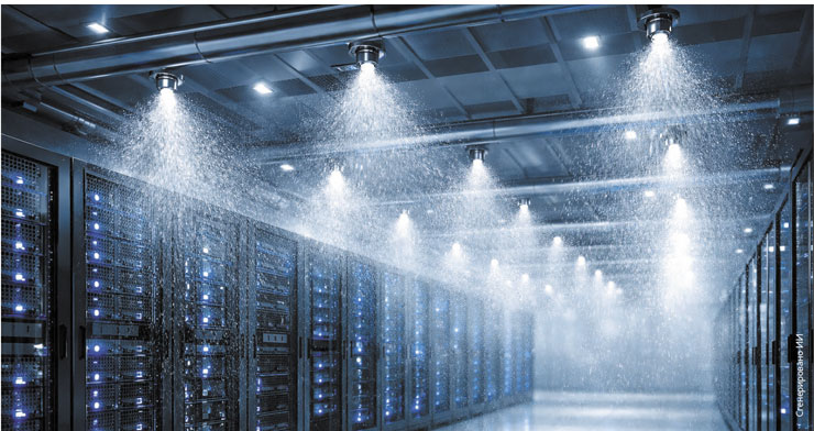

Системы с тонкораспыленной водой (ТРВ): высокотехнологичные решения.

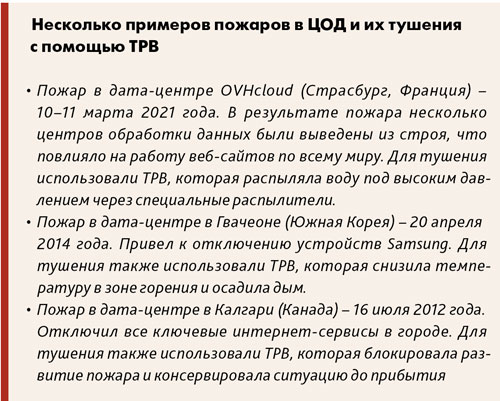

Хотя традиционные системы водяного пожаротушения реже используются в центрах обработки данных из-за потенциального риска повреждения чувствительного оборудования водой, достижения в области технологий пожаротушения привели к разработке систем ТРВ. Эти системы распыляют мелкодисперсный туман, который охлаждает окружающую среду и гасит пламя без того уровня риска, который связан со стандартными спринклерами. Более того, такие системы часто имеют точные критерии срабатывания для минимизации случайного срабатывания.
Как работает система ТРВ?
ТРВ использует меньше воды, чем традиционная спринклерная система, что минимизирует ущерб имуществу и важным активам. Конструкция форсунки, наряду с заранее заданными критериями давления, создает туман из мелких капель воды, которые поглощают тепло быстрее, чем крупные, из-за большего отношения площади поверхности к массе. В результате происходит быстрое поглощение тепла, что приводит к снижению температуры, в то время как кислород вытесняется из-за расширения при испарении воды.
Более быстрое испарение позволяет быстро вытеснить кислород в зоне пожара, чтобы разрушить пожарный тетраэдр, состоящий из топлива, тепла, кислорода и химической реакции. Любой воздух, втягиваемый огнем, насыщается этими каплями, и происходит испарение. Водяной туман также помогает предварительно увлажнить и заблокировать передачу лучистого тепла соседним горючим материалам, что снижает риск роста и распространения пожара.
