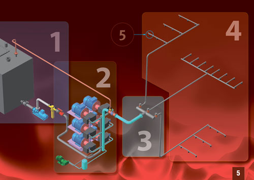

Автоматическая установка пожаротушения тонкораспыленной водой высокого давления
Автоматическая установка пожаротушения тонкораспыленной водой высокого давления включает: 1 – систему водопитания; 2 – модульную насосную установку высокого давления; 3 – коллектор высокого давления; 4 – трубопроводы магистральный и распределительный; 5 – дренчерные или спринклерные распылители

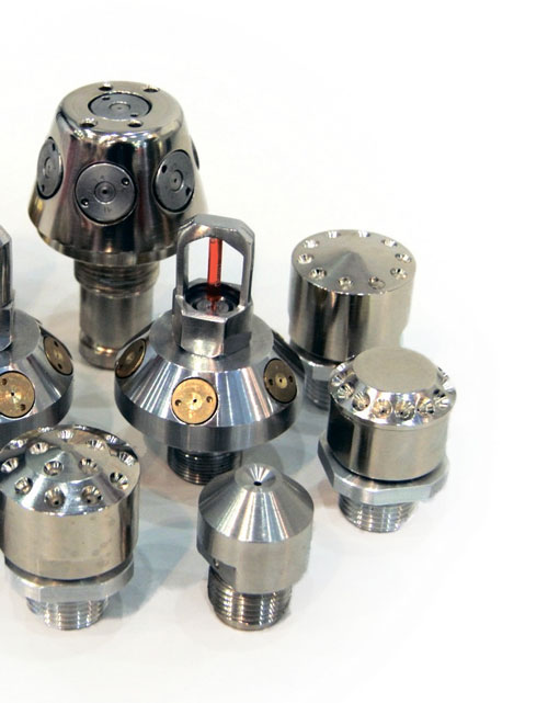

Дренчерные и спринклерные распылители
Право выбора типа АУП, как и вида ОТВ, по действующим нормам [1] предоставлено организации-проектировщику. Для использования на метрополитене актуальным является выбор такого типа АУП, который обеспечивает безопасность для пассажиров и эффективность пожаротушения.

Особо следует отметить параметры давления перед насадками (оросителями), при которых получают тонкораспыленную среду с размерами капли 100–150 мкм и менее. Рабочее давление перед оросителем создается насосами высокого давления и находится в диапазоне 5–15 МПа. Не следует путать распыленную воду и ТРВ. Распыленная вода не обеспечивает электробезопасность, т. к. имеет размер капель более 150 мкм. Кроме того, расход воды через насадки для распыленной воды на порядок выше, чем у ТРВ, и совокупный расход оросителей в дренчерной секции требует интенсивного водоотведения. Для удобства отличия в случаях применения ТРВ следует обязательно добавлять словосочетание «высокого давления» (ВД).
