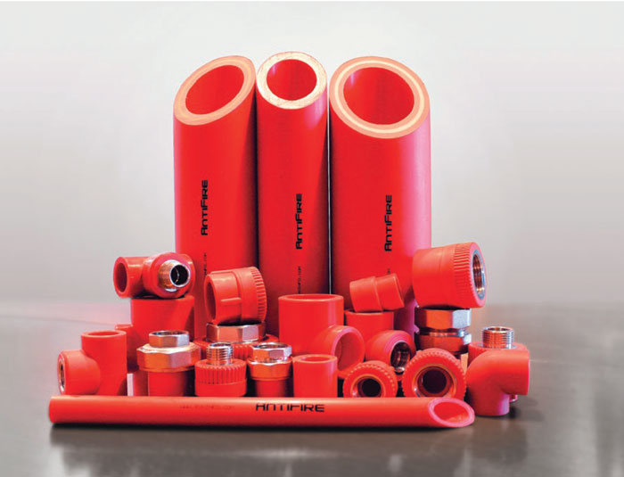

Продукция тм AntiFire разработана с учетом всех требований пожарной безопасности, предъявляемых к автоматическим установкам пожаротушения. Применяемые в системах автоматического пожаротушения полимерные трубопроводы AntiFire обладают высокой пожаростойкостью и способны выдерживать экстремальные температуры, что особенно важно в случае возникновения пожара и гарантирует эффективность и безопасность в самых тяжелых условиях. Уникальные свойства AntiFire позволяют добиться эффективности и долговечности в тех сферах, в которых традиционные решения долгие годы не могли это обеспечить.
Продукция тм AntiFire соответствует требованиям в области пожарной безопасности, предъявляемым к автоматическим установкам пожаротушения в соответствии с СП 485.1311500.2020 «Системы противопожарной защиты. Установки пожаротушения автоматические. Нормы и правила проектирования», СП 10.13130 «Системы противопожарной защиты Внутренний противопожарный водопровод. Нормы и правила проектирования» и ГОСТ Р 58832-2020 «Установки водяного и пенного пожаротушения автоматические. Внутренний противопожарный водопровод. Трубы и фитинги из неметаллических материалов. Методы испытаний на пожаростойкость».

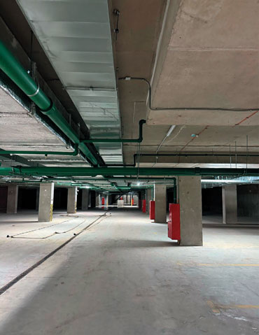

Применение пожаростойких труб и фитингов тм AntiFire при первичном монтаже и замене системы АУП и ВПВ обладает весомыми преимуществами перед стальными трубопроводными системами по следующим эксплуатационным и потребительским характеристикам:
- продолжительный срок службы с минимальными затратами на эксплуатацию и ремонт;
- снижение трудоемкости монтажа, снижение затрат на транспортировку, эксплуатацию, монтаж;
- коррозионная и химическая устойчивость, отсутствие ржавчины, отсутствие продуктов коррозии внутри трубопроводов;
- удобство проведения монтажа на строящихся и действующих объектах, не требуется остановка рабочего процесса в зданиях учреждений;
- возможность монтажа систем в местах, где недопустимо проведение электро- и газосварочных работ, в т. ч. и в условиях действующего производства;
- соединение труб и фитингов методом сплавления (диффузионной сварки), что дает гомогенное соединение, не уступающее по прочности самим трубам;
- значительное снижение весовой нагрузки на конструкции перекрытий (покрытий) из-за низкого удельного веса полимерного материала труб по сравнению с металлом.
