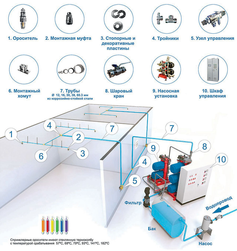

Но вернемся к «ИНТРА-ФОГ». Это название отражает суть разработки: intra – «внутри», fog – «туман». Мы подаем к очагу возгорания туман, который осаждает дым и охлаждает помещение. На последнем этапе происходит образование паровой подушки вокруг очага. Система позволяет разбить одну водяную каплю на 8000 микрокапель, формируя туман. Микрокапля мгновенно превращается в пар и препятствует проникновению кислорода к очагу. При этом в самом помещении концентрация кислорода не снижается. И еще одно отличие: «ИНТРА-ФОГ» экономит до 90 % воды по сравнению с традиционной спринклерной системой, которая при срабатывании подает огромное количество воды. «ИНТРА-ФОГ» минимизирует ущерб от использования воды при тушении пожара. Так, на одном из наших объектов в центре Москвы сработала колба и распылитель работал четыре часа. Когда установку отключили, все, что потребовалось – убрать из помещения влагу, тогда как с традиционной системой дело не ограничилось бы уборкой, понадобился бы и ремонт.

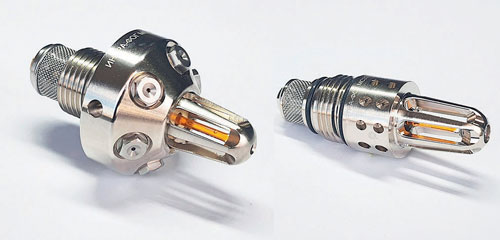

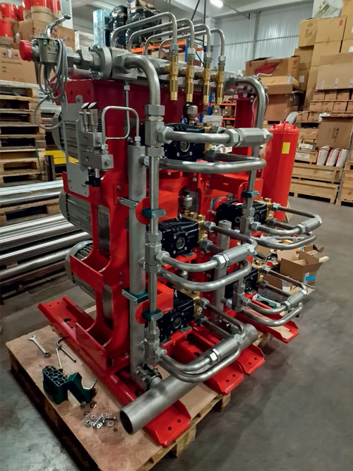

Эта технология эффективно использует самое дешевое огнетушащее вещество – обычную водопроводную воду. В состав системы входит насосный агрегат, шкафы и узлы управления. Распылитель высокого давления содержит много маленьких отверстий диаметром 0,2–0,3 мм, расположенных под разными углами.

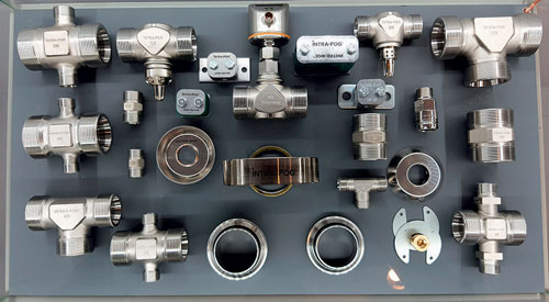

Для трубопроводной разводки используются магистральные трубы и фитинги торговой марки «ИНТРА-ФОГ» диаметром 60,3, 38, 30, 16, 12 мм.
Давление в системе может достигать 150 бар и регулируется регуляторами секционного давления.

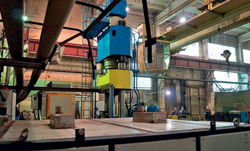

Основная производственная площадка расположена в Екатеринбурге. На площади в 6500 м2 расположились цеха механической обработки, высокоточной обработки, сварочный, горячего прессования, покрасочный и сборочный, а также участки проведения испытаний, контроля и качества выпускаемой продукции.

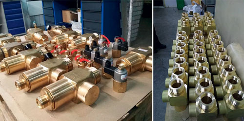

На производстве выполняются все операции холодной обработки металла. С помощью высокоточной металлообработки деталей на станках с ЧПУ достигается высочайшее качество обработки, точные размеры и неизмененные свойства обрабатываемых материалов для изделий, применяемых в оборудовании систем пожаротушения.
На предприятии действует система менеджмента качества производства, сертифицированная по ГОСТ Р ИСО 9001-2015 (ISO 9001:2015). Находится на стадии завершения внедрение системы менеджмента качества по стандартам «Росатома» и «Газпрома». На сегодняшний день мы провели множество экспериментов в аккредитованных «Росатомом» лабораториях для подтверждения надежности нашего оборудования и повышения его конкурентоспособности.
На предприятии осуществляется видеоконтроль каждой операции. Все процессы документируются. Ведется входной контроль комплектующих, поступающих на склад, а также контроль качества сборки отдельных узлов.
Вся выпускаемая продукция холдинга сертифицирована в системе ГОСТ Р и Технического регламента Таможенного союза, испытана в лабораториях МЧС России.

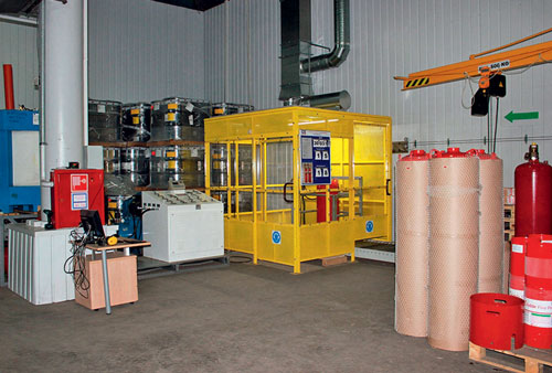

Кроме Екатеринбурга в ближайшее время наши мощности пополнятся новым производственным комплексом рядом с Шереметьево-2 – это три здания общей площадью 5000 м2, ориентированные на выпуск газовых модулей пожаротушения, систем «ИНТРА-ФОГ» и средств пожаротушения, капсул и огнетушителей.

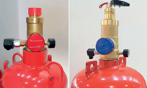

Что касается направления газового пожаротушения, там мы тоже добились впечатляющих результатов: наши системы работают с меньшей концентрацией, быстрее и эффективнее. Например, экономия до 30 % на газе, 30 % – на количестве оборудования, таким образом экономится площадь для размещения. Это тоже инновация.

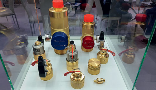

Нами разработано уникальное запорно-пусковое устройство (ЗПУ) «Брандсис», которое стало победителем в конкурсе «Лучший инновационный продукт» на выставке Securika Moscow 2022. Устройство предназначено для обеспечения герметичного хранения газового огнетушащего вещества (ГОТВ) под давлением газа-вытеснителя, а также выпуска ГОТВ в трубопроводную разводку автоматической установки газового пожаротушения при срабатывании ЗПУ. Техническое решение обеспечивает существенно более низкое пусковое усилие и существенно более высокую скорость выхода ГОТВ. Время выхода газа на шесть секунд меньше, чем у любых мировых аналогов. Чем быстрее газ выходит, тем ниже нужна его концентрация и выше эффективность работы системы. Результаты подтверждены отчетом сертификационных испытаний модулей газового пожаротушения в испытательной лаборатории научно-исследовательского центра пожарной техники и систем пожаротушения ФГБУ ВНИИПО МЧС России.
