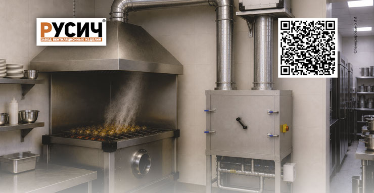

Какую систему удаления продуктов горения для мангалов и тандыров выбрать для реальных условий?
Давайте рассмотрим три варианта дымоотвода:
  • естественная тяга (без вентилятора и гидрофильтра);
  • вентилятор без гидрофильтра;
  • вентилятор с гидрофильтром.

Вариант 3: механическая вытяжка с гидрофильтром (мокрый тип)
Профессиональный, наиболее эффективный и безопасный подход для предприятий общественного питания.
Плюсы:
  • кардинальное снижение температуры: гидрофильтр – это водяная завеса, которая охлаждает дым с 600–800 °C до безопасных +55...+70 °C;
  • защита и очистка: эффективно улавливает жир, сажу, искры и пламя, значительно уменьшая пожароопасность;
  • возможность использования стандартного оборудования: охлажденный и очищенный дым позволяет применять более доступные и надежные вентиляторы (рассчитанные на непрерывную работу до +120 °C);
  • экологичность: существенно снижает выбросы вредных веществ, запах дыма и нагрузку на воздуховоды.
Минусы:
  • высокая стоимость: самое дорогое решение из-за сложного оборудования;
  • габариты: требует дополнительного пространства для установки гидрофильтра;
  • дополнительные системы: необходим подвод воды, канализации и электропитания для насоса.
Область применения: оптимальный и часто единственно возможный выбор для профессиональных ресторанных кухонь, кафе и других заведений с интенсивным использованием (8 ч в день). Рекомендуется МЧС России для обеспечения пожарной безопасности.
