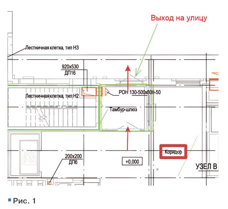

1. Подпор в тамбур-шлюзы при выходе из Н2 на улицу.
В данном примере выход из незадымляемой лестничной клетки Н2 организован в вестибюль через тамбур-шлюз и наружу.
Напомним, что такое тамбур-шлюз согласно п. 3.18 СП 7.13130.2013: «Тамбур-шлюз: Объемно-планировочный элемент, предназначенный для защиты проема в ограждающих строительных конструкциях с нормируемым пределом огнестойкости, выгороженный противопожарными перекрытиями и перегородками, содержащий два последовательно расположенных проема с противопожарными заполнениями или большее число аналогично заполненных проемов при принудительной подаче наружного воздуха во внутреннее выгороженное таким образом пространство – в количестве, достаточном для предотвращения его задымления при пожаре и (или) распространения взрывоопасных парогазовоздушных и пылевоздушных смесей из помещений категорий А и Б в смежные помещения».
СП 1.13130.2020 (п. 4.2.1): «При проектировании эвакуационных путей и выходов допускается: предусматривать на путях эвакуации размещение тамбур-шлюзов, тамбуров, если их использование необходимо по условиям технологии либо предусмотрено настоящим сводом правил, а при выходе непосредственно наружу из здания тамбуры (в т. ч. двойные), не считая их отдельными помещениями…»
Таким образом, можно сделать вывод, что при выходе непосредственно наружу следует применять тамбур, а для защиты проема в ограждающих строительных конструкциях с нормируемым пределом огнестойкости следует использовать тамбур-шлюз. Тамбур-шлюз – это объемно-планировочный элемент с принудительной подачей наружного воздуха для обеспечения одного или одновременно двух условий:
• создание нормируемой скорости в проеме ограждающей конструкции с нормируемым пределом огнестойкости (1,3 или 1,5 м/с) в сочетании с вытяжной противодымной вентиляцией в смежном помещении, когда двери открыты;
• создание избыточного давления от 20 до 150 Па в то время, когда двери в проеме ограждающей конструкции с нормируемым пределом огнестойкости закрыты.
Но часто на планировках можно встретить ситуацию, когда тамбур-шлюз имеет выход непосредственно наружу. В этом случае при открытой двери на улицу никогда не будет соблюдаться требование об обеспечении избыточного давления внутри, а значит, и должной защиты самой лестничной клетки.
Бездумно подавая подпор в тамбур-шлюз просто потому, что он так называется, проектировщик ломает логику работы противодымных систем. В таком случае ему следует предложить архитектору вариант исключения тамбур-шлюза согласно п. 8.4 СП 7.13130.2013: «В зданиях высотой более 28 м выход из незадымляемой лестничной клетки типа Н2 в вестибюль следует устраивать через тамбур-шлюз с подпором воздуха во время пожара.
Допускается устройство выхода из незадымляемой лестничной клетки типа Н2 в вестибюль без устройства тамбур-шлюза в соответствии с [5]. В этом случае при определении расхода воздуха, подаваемого системой приточной противодымной вентиляции в описанные выше незадымляемые лестничные клетки типа Н2, следует учитывать одновременное открытое положение дверных проемов на этаже с очагом пожара и одного из выходов: в вестибюль (фойе, холл); наружу, принимая при этом большее из полученных значений».

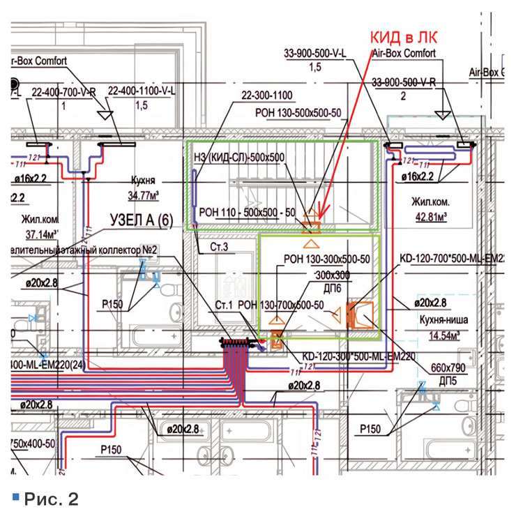

При технической необходимости установки клапанов избыточного давления (КИД) в ограждающих строительных конструкциях тамбур-шлюзов, в т. ч. с целью возмещения удаляемого объема продуктов горения приточным воздухом, их следует защищать от теплового воздействия путем установки дополнительных ограждений с переточными решетками со стороны примыкающего к тамбур-шлюзу помещения. Указанные ограждения должны быть предусмотрены с пределом огнестойкости не ниже установленного для ограждающих строительных конструкций тамбур-шлюза, а проходные сечения клапана избыточного давления и переточных решеток отнесены друг от друга на расстояние не менее 1,5 м (от края до края) по горизонтали или по вертикали. При этом поступающий в помещение через клапан избыточного давления расход наружного воздуха должен быть учтен в балансе с расходом удаляемых продуктов горения.
Таким образом, для обеспечения второго условия подпора в тамбур-шлюзы мы можем установить КИД в ограждении тамбур-шлюза и сбрасывать воздух либо на улицу, либо в смежный коридор (помещение), учитывая этот расход в компенсации. Ввиду отсутствия места для размещения КИД можно встретить разнообразные вариации его размещения, например в смежной незадымляемой лестничной клетке. Это, конечно, является на данный момент нарушением – согласно п. 5.4.16 СП 2.13130.2020: «При проектировании лестничных клеток необходимо выполнение следующих требований: а) внутренние стены лестничных клеток типа Л1, Л2, Н1 и Н3 не должны иметь проемов, за исключением дверных» и п. 4.4.13 СП 1.13130.2020: «Противодымная защита незадымляемых лестничных клеток должна предусматриваться в соответствии с СП 7.13130.2013. Стены незадымляемых лестничных клеток типа Н2 не должны иметь иных проемов, кроме неоткрываемых оконных в наружных стенах и дверных, ведущих в помещения, поэтажные коридоры, холлы и вестибюли, защищаемые вытяжной противодымной вентиляцией, или наружу, а также отверстий для подачи воздуха с целью создания избыточного давления».

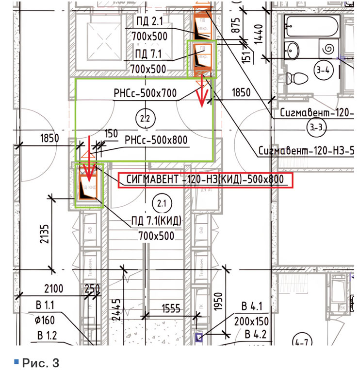

Еще один вариант установки КИД в тамбур-шлюзе (рис. 3) выглядит как отдельная шахта для стравливания воздуха с поэтажной установкой КИД и выводом на крышу. С точки зрения нормативных документов это не запрещено, но сконструировать данную систему будет проблематично, ведь главная ошибка в том, что сопротивление сети для сброса избыточного расхода не должно превышать 150 Па (а лучше 70 Па). В данном случае решить проблему может дополнительная система на «закрытую дверь», ее можно установить в обвязку спроектированного на «открытую дверь» вентилятора без дополнительных шахт.

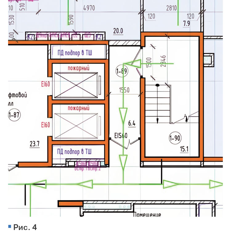

Также в данной теме следует отметить вариант подпора в тамбур-шлюзы на первых этажах при лестничных клетках, когда дверь открывается из тамбур-шлюза далее по путям эвакуации (рис. 4).
Когда работает подпор на «открытую дверь», создается избыточное давление, дверь самостоятельно закрыться не может. Обычно в таких ситуациях либо ставят КИД, либо «шиберят» вентилятор. КИД иногда поставить некуда, а «шиберить» не соответствует требованиям нормативных документов, т. к. при этом занижается расход и скорость в проеме не обеспечивается. В данном случае следует установить частотный преобразователь, который может работать либо по сигналу повышения давления в воздуховоде, либо по таймеру задержки времени в соответствии с нормативным временем закрывания двери до момента конечного дохлопа.

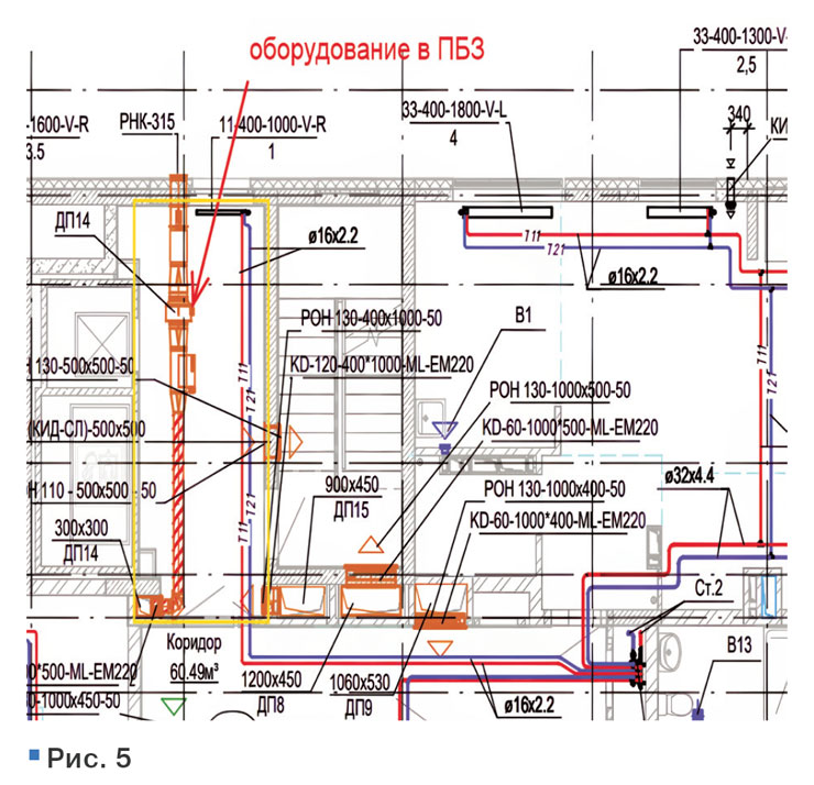

3. Размещение оборудования. Лестнично-лифтовый узел с точки зрения ПДВ является незадымляемым сердцем здания. СП 7.13130.2013 разрешает установку оборудования в незадымляемых объемах: «п. 7.17. Для систем приточной противодымной вентиляции следует предусматривать: а) установку вентиляторов в отдельных от вентиляторов другого назначения помещениях с ограждающими строительными конструкциями, имеющими пределы огнестойкости не менее требуемых для конструкций пересекающих их воздуховодов. В пределах одного пожарного отсека допускается размещать вентиляторы систем приточной противодымной вентиляции в помещении для оборудования приточных систем согласно п. 6.4, 6.8, а также непосредственно в защищаемых объемах лестничных клеток, коридоров (коридоров безопасности) и тамбур-шлюзов».
Иногда проектировщики недостаточно внимательно читают данный пункт или приравнивают пожаробезопасную зону (ПБЗ) к тамбур-шлюзам. В примере на рис. 5 можно как раз увидеть ненормативное размещение оборудование системы подпора в пожаробезопасной зоне.

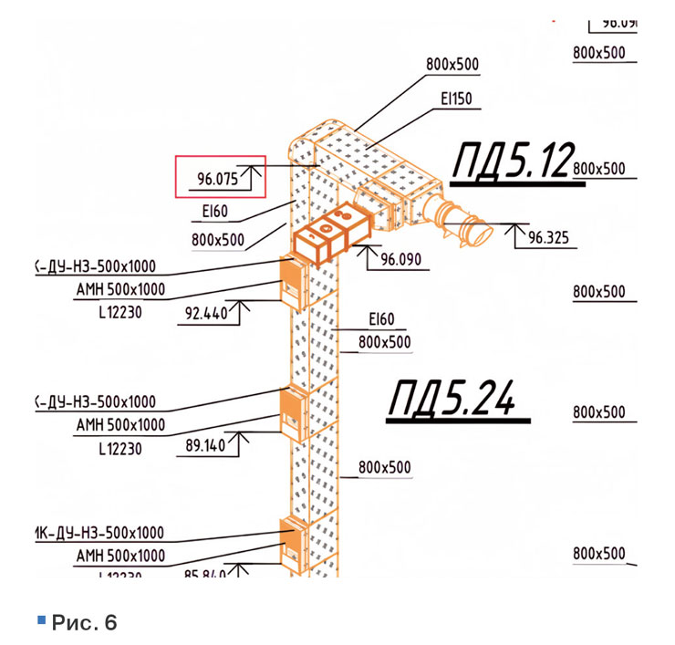

Кроме размещения оборудования в самой ПБЗ можно встретить размещение оборудования на кровле. Но тут также есть две типовые ошибки:
1) размещение оборудования на кровле при длине вентшахты более 50 м. Разместить на кровле очень удобно, однако п. 9.13 СП 60.13330.2020 вводит ограничение: «…Для высотных зданий следует выполнять зонирование систем приточной и вытяжной противодымной вентиляции, а также функционально совмещенных с ними систем общеобменной вентиляции по высоте, при этом границы таких зон должны совпадать с техническими (в т. ч. совмещенными с обслуживаемыми и жилыми помещениями) этажами, предназначенными для размещения инженерных систем здания.
Размещение вентиляторов систем приточной противодымной вентиляции, предназначенных для создания избыточного давления в защищаемых помещениях и объемах, а также предназначенных для возмещения удаляемого объема продуктов горения приточным воздухом, преимущественно следует предусматривать в нижней части обслуживаемой зоны. При невозможности выполнения этого условия предельная длина вертикального вентиляционного коллектора в составе такой системы должна быть не более 50 м»;

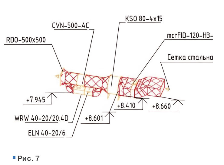

2) размещение вентиляторов на «открытую дверь» и на «закрытую дверь» параллельно, т. е. выброс направлен в один воздуховод. При одновременном включении нескольких вентиляторов в общую сеть их производительность и напор влияют на работу друг друга. Это приводит к снижению КПД, перегреву оборудования и увеличению сопротивления сети. В данном случае «страдает» вентилятор на «закрытую дверь», т. к. его напор и расход гораздо меньше, чем у вентилятора на «открытую дверь». Ошибочное размещение показано на рис. 6 (обвязка вентиляторов). В данном случае следует выполнить обвязку по последовательной схеме (рис. 7).
