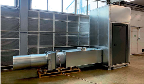

Главной задачей было создать комплексный стенд (рис. 1), имитирующий реальные условия работы системы ПД в ТШ. И путем многостороннего сотрудничества данная задача была выполнена.
Собранная экспериментальная установка
Рис. 1.

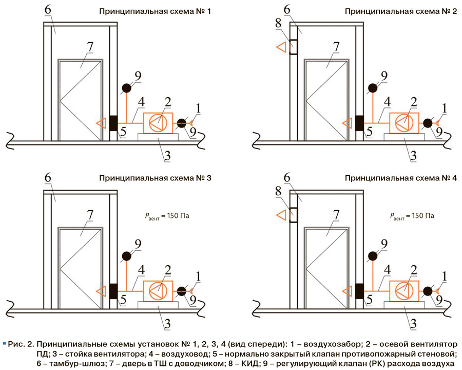

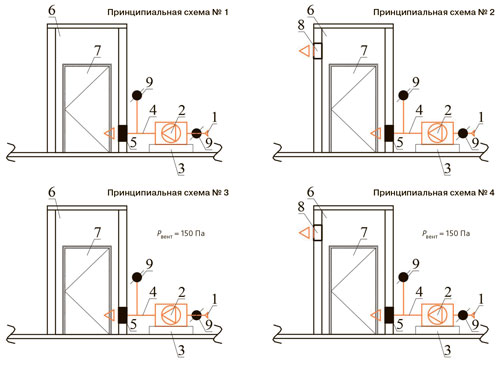

На этапе подбора составляющих, необходимых для компоновки экспериментальной установки, были выведены четыре принципиальные концепции, которые требовалось рассмотреть при проведении эксперимента.
1.   Рассмотреть режимы работы вентилятора и создаваемый им расход (скорость в проеме) и давление в защищаемом помещении при закрытой/открытой двери, создавая сопротивление сети, равное эквиваленту одного пожарного отсека. Клапан избыточного давления (далее КИД) отсутствует.
2.   Рассмотреть режимы работы вентилятора и создаваемый им расход (скорость в проеме) и давление в защищаемом помещении при закрытой/открытой двери, создавая сопротивление сети, равное эквиваленту одного пожарного отсека. КИД выставлен на расчетное значение сбрасываемого давления (от 75 до 150 Па).
3.   Рассмотреть режимы работы вентилятора и создаваемый им расход (скорость в проеме) и давление в защищаемом помещении при закрытой/открытой двери при заданном давлении на вентиляторе не более 150 Па (через преобразователь частоты). КИД отсутствует.
4.   Рассмотреть режимы работы вентилятора и создаваемый им расход (скорость в проеме) и давление в защищаемом помещении при закрытой/открытой двери при заданном давлении на вентиляторе не более 150 Па. КИД выставлен на расчетное значение сбрасываемого давления (от 75 до 150 Па).
Моделируемые ситуации при работе вентилятора в экспериментальной установке продемонстрировали наглядно принцип работы системы, и мы получили показатели, интересующие нас в данном исследовании. От полученных значений напрямую зависит то, что может в значительной степени повлиять на сложившиеся нормативные требования и внести ряд корректировок с опорой на реальные результаты исследования, проведенного в абсолютно идентичных условиях при эвакуации людей и работе системы ПД в ТШ.
Принятые составляющие стенда для испытаний:
• воздуховод, КПУ-НЗ (стеновой), РК и КИД сечения 650×650 мм (живое сечение КПУ и КИД в соответствии с проектными данными по подбору), ООО «Арктика»;
• вентилятор ПОСТ-ОН-5,6-*-2 № 4 с электродвигателем 90L2, ООО «Аэрдин»;
• дверь противопожарная 2000×1050 мм, с живым сечением 1930×930 мм;
• доводчик дверной, установленный на открытие данного типа двери внутрь.

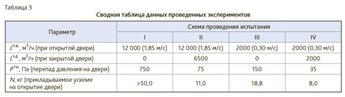

До включения вентилятора было зафиксировано усилие на динамометре при открытии двери, обозначенное здесь и далее N, кг, которое равнялось 4,5 кг.
После предварительного включения был зафиксирован перепад давления на двери при закрытом РК на сбросе (при его открытии мы за счет определенного количества сбрасываемого воздуха имитировали утечки через закрытые клапаны на вышерасположенных этажах), открытом РК на воздухозаборе (который далее выступал в роли создаваемого сопротивления, эквивалентного потерям в сети для одного пожарного отсека) плюс заглушенном КИД, и он составил 1150 Па за промежуток времени 20–25 сек. с момента включения вентилятора.
Принципиальные схемы установок
На подготовительном этапе были достигнуты проектные расходы и давления для установки (табл. 3), принятые по одному из сданных в эксплуатацию объектов, прошедшему экспертизу на территории Москвы. Далее исследовались режимы работы вентилятора, для которых были рассмотрены схемы на рис. 2.
Рис. 2.
Принципиальные схемы установок № 1, 2, 3, 4 (вид спереди): 1 – воздухозабор; 2 – осевой вентилятор ПД; 3 – стойка вентилятора; 4 – воздуховод; 5 – нормально закрытый клапан противопожарный стеновой; 6 – тамбур-шлюз; 7 – дверь в ТШ с доводчиком; 8 – КИД; 9 – регулирующий клапан (РК) расхода воздуха

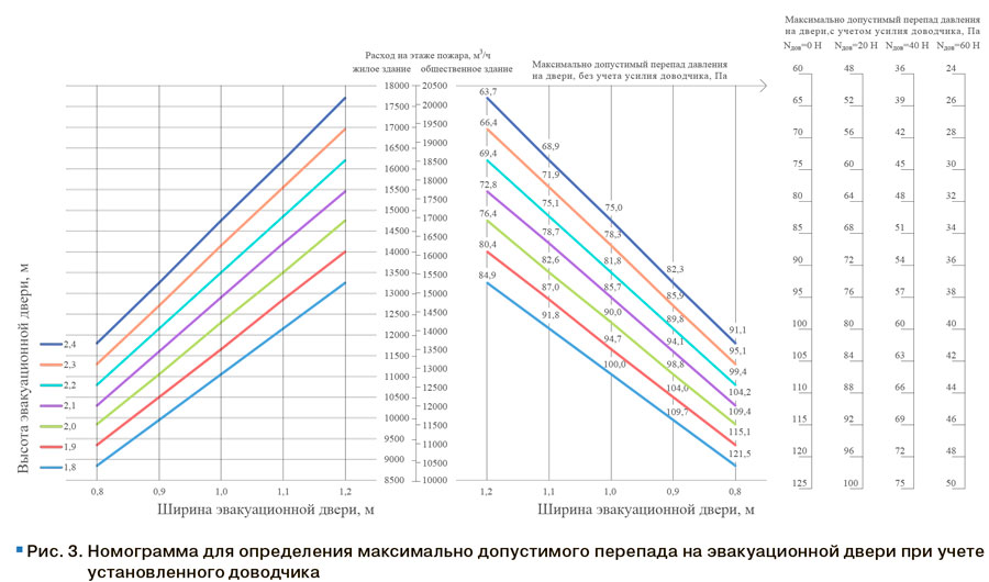

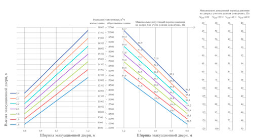

Из этого следует, что максимально допустимый перепад давления на эвакуационной двери должен варьироваться. Принятый в европейской нормативной документации метод определения этой величины опирается на физиологические возможности людей и регламентирует усилие на открытие, прикладываемое к ручке двери, не более 100 Н.
На основе описанной зависимости была выведена номограмма для быстрого и эффективного определения допустимого перепада на эвакуационной двери в зависимости от ее габаритов и установленного доводчика (рис. 3). Величина максимально допустимого перепада на эвакуационной двери не должна превышать полученного значения по номограмме, и выполнение данного условия требуется осуществлять при помощи клапана избыточного давления. Следовательно, полученная величина будет являться преднастройкой для клапана избыточного давления по сбросу воздуха из защищаемого помещения.
Номограмма для определения максимально допустимого перепада на эвакуационной двери при учете установленного доводчика
Рис. 3.
