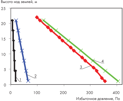

Основным отличием постановки задачи о воздушном режиме здания с различной температурой воздуха помещений (методика 2) является задание собственных избыточных давлений в каждой точке. При расчете по методике 2 вынос гравитационной составляющей внутреннего воздуха невозможен, т. к. температура внутреннего воздуха в разных помещениях может быть различна. В качестве примера на рис. 1 показаны распределения давлений по высоте семиэтажного жилого здания с одинаковой температурой в помещениях, равной tв = 20 °С, при температуре наружного воздуха tн = –28 °С и безветрии в координатах методик 1 и 2.
Избыточное наружное и внутреннее давление в однотипных помещениях по высоте здания, представленное в координатах двух методик
Избыточное наружное и внутреннее давление в однотипных помещениях по высоте здания, представленное в координатах двух методик:
1 – внутреннее давление по методике 1;
2 – наружное давление по методике 1;
3 – внутреннее давление по методике 2;
4 – наружное давление по методике 2
Гравитационное давление внутреннего воздуха необходимо определять с учетом различной плотности воздуха в вышележащих точках [5]. Поскольку разные помещения связаны с атмосферой разными вертикальными аэродинамическими трактами, то и гравитационное избыточное давление на одном горизонтальном уровне может быть различным. Двигаясь по аэродинамическим связям, воздух с различной температурой смешивается, и таким образом формируется распределение температуры и давления по зданию.
