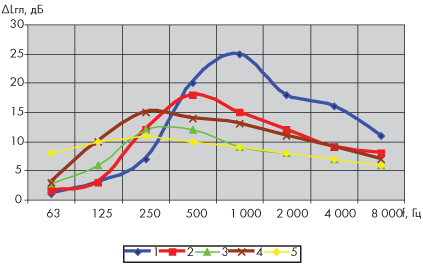

Акустические возможности трех упомянутых типов глушителей длиной 1 м, изготовленных отечественными фирмами, иллюстрирует рис. 1. На нем представлены эффективности глушителей – октавные значения снижения звуковой мощности распространяющегося аэродинамического шума при их установке в прямоугольном воздуховоде сечением 400 х 400 мм. Это средние значения для каждого типа глушителей, заполненных 2–3 типами современных ЗПМ.

Эффективность шумоглушителя длиной 1 м:
1 – трубчатого; 2 – канального; 3 – пластинчатого
Видно, что в диапазоне низких частот (в октавных полосах со среднегеометрическими частотами 63 и 125 Гц) эффективности трубчатого и канального глушителей практически не различаются, но не превышают 7–8 дБ. На частоте 250 Гц эффективность пластинчатого глушителя (толщина пластин 200 мм, расстояние между пластинами 200 мм) выше, чем у двух других, и достигает 12–13 дБ. Затем эффективность всех рассматриваемых глушителей повышается и достигает максимума на частоте 1 000 Гц, а при дальнейшем повышении частоты снижается. В октавных полосах со среднегеометрическими частотами 4 000 и 8 000 Гц более эффективен трубчатый. Канальный глушитель в этих октавных полосах частот наименее эффективен. Правда, в большинстве практических случаев требуемое снижение шума в высокочастотном диапазоне или отсутствует, или имеет весьма низкую величину.

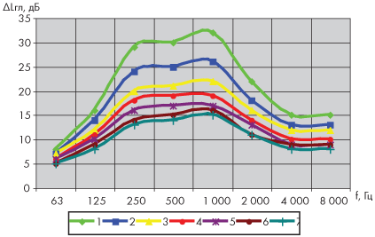

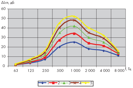

ффективность пластинчатого глушителя шума
Эффективность пластинчатого глушителя шума (пластины толщиной 100 мм, расстояние между ними 100 мм):
1 – l1 = 1,0 м; 2 – l2 = 1,5 м; 3 – l3 = 2,0 м; 4 – l4 = 2,5 м; 5 – l5 = 3,0 м
Эффективность пластинчатого шумоглушителя в зависимости от расстояния между пластинами
Рисунок 3.
Эффективность пластинчатого шумоглушителя в зависимости от расстояния между пластинами:
1 – S = 80 мм; 2 – S = 100 мм; 3 – S = 120 мм; 4 – S = 140 мм; 5 – S = 160 мм; 6 – S = 180 мм; 7 – S = 200 мм

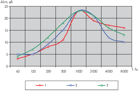

Эффективность пластинчатого глушителя шума с пластинами длиной 1 м
Рисунок 4.
Эффективность пластинчатого глушителя шума с пластинами длиной 1 м:
1 – b1 = 100 мм (S = 100 мм); 2 – b2 = 200 мм (S = 200 мм); 3 – b3 = 400 мм (S = 400 мм); 4 – b4 = 400 мм (S = 250 мм); 5 – b5 = 800 мм (S = 500 мм)
На рис. 2 хорошо видно, что при увеличении длины с 1 до 3 м (с шагом 0,5 м) эффективность глушителя существенно возрастает в октавных полосах 250–4 000 Гц. В диапазоне низких частот она относительно мало изменяется. Кроме того, он достаточно наглядно демонстрирует ошибочность представления, что эффективности глушителей можно складывать (распространенная ошибка). Ни в одной октавной полосе частот эффективность глушителя длиной 2 м не равна сумме эффективностей двух глушителей длиной по 1 м или эффективность глушителя длиной 3 м не равна сумме эффективностей глушителей длиной 2 и 1 м (или трех глушителей длиной по 1 м).
Как видно на рис. 3, в диапазоне частот 250–2 000 Гц акустические возможности пластинчатого глушителя (с пластинами толщиной 200 мм длиной 1 м) за счет уменьшения расстояния между пластинами с 200 до 80 мм можно повысить на 15–20 дБ. Характерно, что на низких частотах (63, 125 Гц) при том же изменении S эффективность глушителя возросла только на 4–9 дБ.

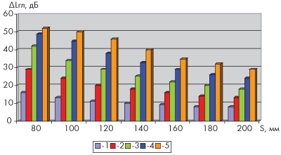

Необходимый оптимальный вариант повышения эффективности пластинчатого глушителя в диапазоне низких частот (в октавной полосе со среднегеометрической частотой 250 Гц) можно найти используя рис. 5. На нем видно, как изменяется эффективность глушителя и при увеличении его длины (и фиксированном расстоянии между звукопоглощающими пластинами толщиной 200 мм), и при изменении расстояния между пластинами (и фиксированной длине). Пользуясь графиком, нетрудно сделать вывод, что эффективность глушителя на частоте 250 Гц может достигать 50 дБ только при длине пластин 2,5 м и расстоянии между пластинами 80 мм.

Эффективность пластинчатого глушителя (толщина пластин 200 мм)
в зависимости от длины пластин и расстояния между ними в октавной полосе
Рисунок 5.
со среднегеометрической частотой 250 Гц:
1 – l1 = 0,5 м; 2 – l2 = 1,0 м; 3 – l3 = 1,5 м; 4 – l4 = 2,0 м; 5 – l5 = 2,5 м
