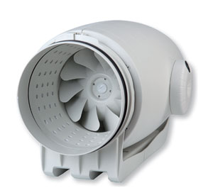

Так, в электродвигателе бытового малошумного вентилятора должны быть установлены шарикоподшипники, а не фторопластовые втулки скольжения. Кроме того, подшипниковый узел нуждается в механической защите от пыли, влаги, абразивных частиц, ведь подшипники бытовых вентиляторов не чистят и не смазывают на протяжении всего срока службы. Вентилятор в такой компоновке будет защищен от преждевременной выработки ресурса и связанного с этим событием резкого ухудшения шумовых характеристик.
Если электродвигатель вентилятора жестко присоединен к его корпусу, для малошумной вентиляции такой вентилятор, скорее всего, не подойдет, так как его остов во время работы будет вибрировать в унисон с электродвигателем, передавая низкочастотный гул в окружающее пространство. Электродвигатели малошумных вентиляторов должны быть соединены с корпусными элементами с помощью резиновых виброизоляторов – сайлентблоков.
Стоит отметить, что не во всех вентиляторах сайлентблоки одинаково эффективно справляются со своей работой. Например, сайлентблоки, разработанные конструкторским бюро компании Soler&Palau, сделаны из мягкой, эластичной резины и обеспечивают эффективное поглощение вибраций. Важно отметить, что подобная характеристика соответствует далеко не многим моделям на конкурирующем рынке.
В процессе осмотра можно обнаружить дефекты на контактирующих с воздушным потоком поверхностях вентилятора, такие как лепестки облоя и заусенцы на крыльчатке, наплывы пластика, выступающие в область перемещения воздушного потока неровные края резиновых уплотнителей, которые во время эксплуатации вентилятора станут источниками дополнительного аэродинамического шума. Наличие подобных дефектоввеская причина для отказа от покупки вентилятора.

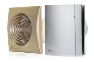

После критической оценки заложенного в проект вентилятора логично проверить, правильно ли проектировщик выбрал место для его установки. В случае с накладными моделями выбор невелик: их монтируют на выпуски спутниковых воздуховодов общедомовых вентиляционных каналов (сборных шахт), на отверстия в стенах и т. п. Другое дело – вентиляторы канальные. Подходящих мест для их монтажа в современном жилище предостаточно.
