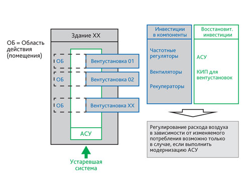

Компонентная модернизация вентиляционных установок. Проблема с устаревшей АСУ
Рисунок 4.
На рис. 4 приведен наглядный пример из проекта во Фрапорте по результатам исследования старых вентиляционных установок для вычислительного центра со сроками эксплуатации от 25 лет. В настоящий момент вычислительный центр переоборудован в офисные помещения. Благодаря оснащению установок частотными регуляторами расход воздуха теперь может гибко изменяться в зависимости от занятости помещений и благодаря этому может снижаться до 30 %.
КОММЕНТАРИЙ
Частотные регуляторы как средство регулирования частоты оборотов электродвигателей теперь часто встречаются и в российских современных зданиях. Однако можно отметить, что очень часто их потенциал остается неиспользованным, ввиду недостаточно квалифицированного монтажа/настройки как на этапе строительства, так и на этапе последующей эксплуатации. Мне часто приходилось видеть на объектах регуляторы с постоянной настройкой частоты в 50 Гц, т. е. с фактически отключенной основной функцией регулирования. Для таких случаев требуется именно реинжиниринг с привлечением квалифицированных ресурсов, однако без существенных капитальных инвестиций.
Замена устаревших вентиляторов позволила увеличить их эффективность (пониженное электропотребление у энергоэффективных двигаталей). Установка устройств рекуперации тепла снизила потребление тепловой энергии. Амортизационные сроки таких мероприятий оцениваются всего в несколько лет. Оценочные оставшиеся сроки эксплуатации для неизмененных компонентов, таких как воздухопроводные сети и механические компоненты вентиляционных установок, составляют от 10 до 15 лет. После проведения указанных мероприятий общий прогнозируемый срок эксплуатации вентиляционных установок повысился примерно до 35–40 лет.
Однако этот пример содержит и «подводные камни». Максимальная расчетная экономия относится к снижению расхода воздуха благодаря частотным регуляторам, управляемым, в свою очередь, автоматизированной системой управления зданием (АСУЗ). При этом соответствующая настройка системы автоматизации была уже невозможна, т. к. она такая же «возрастная», как и вентиляционные установки (25 лет), и, соответственно, полностью устарела. Система автоматизации уже не может использоваться для управления частотными регуляторами и, кроме этого, является источником высоких затрат на ремонт из-за специального изготовления запасных частей. Данное положение вещей не является исключением и требует внимательного рассмотрения, т. к. здесь идет речь о такой важной теме, как продолжительность срока эксплуатации и устаревание, относящейся к методике управления жизненным циклом активов.

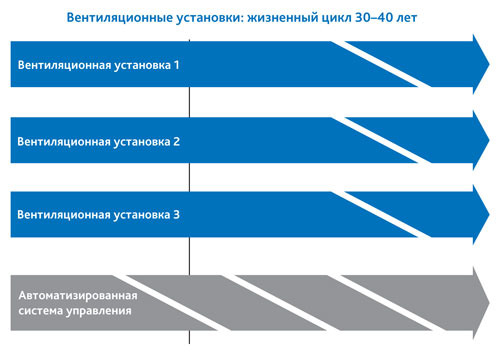

Наложение жизненных циклов вентиляционных установок и АСУ
Рисунок 5.
Такая ситуация не является проблемной до тех пор, пока обе системы функционируют взаимосвязанно, а статистические показатели по количеству неисправностей и эксплуатационным затратам для обеих систем (вентиляции и автоматизации) находятся в нормальной части типовой зависимости (см. рис. 1). Наложение жизненных циклов становится проблемным, когда циклы обновлений начинают удлиняться из-за недостатка финансирования и операционные затраты, таким образом, оказываются в критической конечной части этой зависимости (также см. рис. 1).

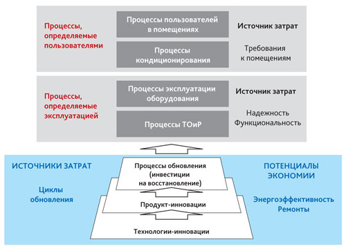

Процессы обновления как ключевые задачи управления эксплуатацией
Рисунок 6.
Такое пересечение ответственности в области недвижимости также влияет и на новую стратегию управления объектом недвижимости в целом (рис. 6). Между заказчиком и эксплуатирующей стороной в будущем возникает заинтересованный двусторонний диалог, обусловленный взаимной ответственностью за устойчивое развитие объекта. В такой перспективе техническое управление активами получает шанс преодолеть еще одну проблему взаимопонимания между технической и экономической сторонами благодаря созданию интегрированной системы технического и экономического контроллинга для управления объектами недвижимости.
