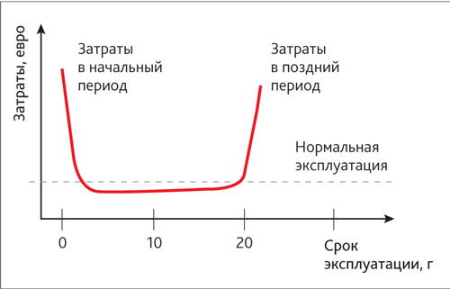

Кривая изменения затрат в области ТО иР зданий в жизненном цикле оборудования
Оборудование с длительными сроками эксплуатации и высокие затраты
Существенная часть инженерного оборудования зданий в Германии уже достигла возраста, при котором оно должно быть полностью заменено согласно среднестатистическим параметрам на основе табличных данных по срокам его использования.

Однако анализ оборудования, установленного у партнеров данного проекта, выявил совершенно другой подход, подтверждаемый известными оценками профессиональных экспертов в области ТОиР и определяющий, что многие сроки службы в этих таблицах существенно занижены. Фактически достигнутый возраст оборудования и «желаемая продолжительность» сроков службы с точки зрения стороны эксплуатации для исследуемого оборудования оказались явно выше.
Здесь обращает на себя внимание сложившаяся практика эксплуатации оборудования до границ его физического износа, часто по причине экономической нецелесообразности финансирования работ по его замене или просто из-за кажущейся невозможности проведения таких работ. Однако этот прагматичный подход в части капитальных строительных конструкций становится еще более критическим, когда в процессе аккумулирования отложенных ремонтных работ и работ по замене стоимость таких активов становится близкой к их восстановительной стоимости, с учетом возникновения финансовых рисков из-за труднопрогнозируемых и сложных сметных расчетов таких отложенных мероприятий. В зависимости от типа оборудования, сюда относятся и потребности в инвестициях из-за различных уровней устаревания разного оборудования, обусловленных изменяющимися условиями его эксплуатации или технологическим прогрессом.

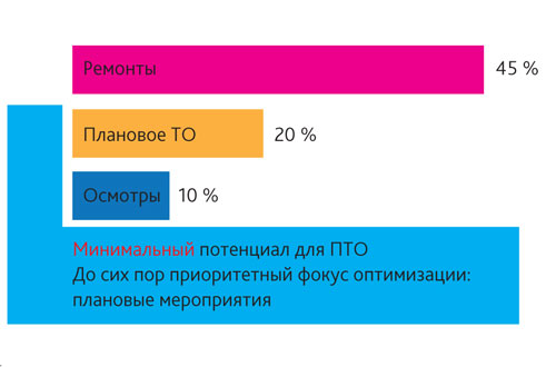

Анализ ежегодных затрат в области ТОиР аэропорта Фрапорт – в условиях смешанной по составу, устаревающей инженерной инфраструктуры зданий и ее большого количества – выявил ключевое характерное распределение в части двух областей технической эксплуатации: области «планового ТОиР» (ПТО) и области «внепланового ТОиР» (ВТО). Рис. 2 и 3 показывают связанные с ними весьма различные потенциалы оптимизации:
  • Плановое ТОиР благодаря сложившимся профессиональным методикам технического фэсилити менеджмента2 достигло высокого уровня эффективности. Тем самым потенциал оптимизации в этой области можно считать практически исчерпанным. В качестве ключевого фактора успеха здесь можно выделить модульное распределение таких сервисов в виде внутренних сервисных продуктов.

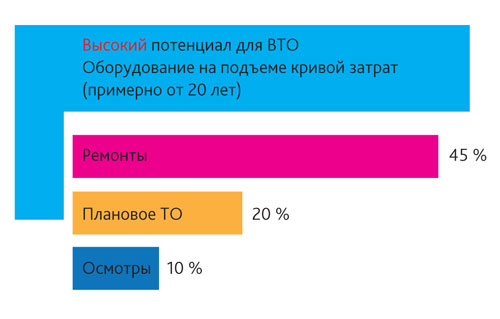

  • Увеличивающийся возраст эксплуатируемого оборудования смещает пропорции ПТО и ВТО. Для Фрапорта это соотношение на текущий момент установлено как примерно 30 % для ПТО вида «Осмотр и обслуживание» и примерно 45 % для ВТО вида «Ремонт» (включая устранение мелких неисправностей).
Годовые затраты на плановое ТО иР для оборудования зданий (источник: Фрапорт)
Годовые затраты на внеплановое ТОиР для
Рисунок 3.
Годовые затраты на внеплановое ТОиР для оборудования зданий (источник: Фрапорт)
Внеплановые работы до сих пор рассматривались в качестве ключевой области деятельности служб эксплуатации. Воз-никающие неисправности и соответствующие ремонтные работы использовались даже в виде своеобразного общего негативного фона при рассмотрении как имеющейся инфраструктуры, так и всей деятельности эксплуатационных подразделений и организаций. Так, на начальных этапах внедрения методик управления недвижимостью часто использовалась аргументация, что снижение затрат на ремонт возможно через увеличение объема работ по плановому ТО. Современные исследования и практический опыт, однако, показывают, что этот подход срабатывает только в очень ограниченном объеме. Затраты, связанные с повышенным сроком эксплуатации оборудования, могут быть минимизированы только благодаря мероприятиям по его обновлению (модернизации, реконструкции). Таким образом, для снижения затрат в области внепланового технического обслуживания могут рассматриваться практически только те мероприятия, которые существенно изменяют основные характеристики, параметры и состав оборудования.
